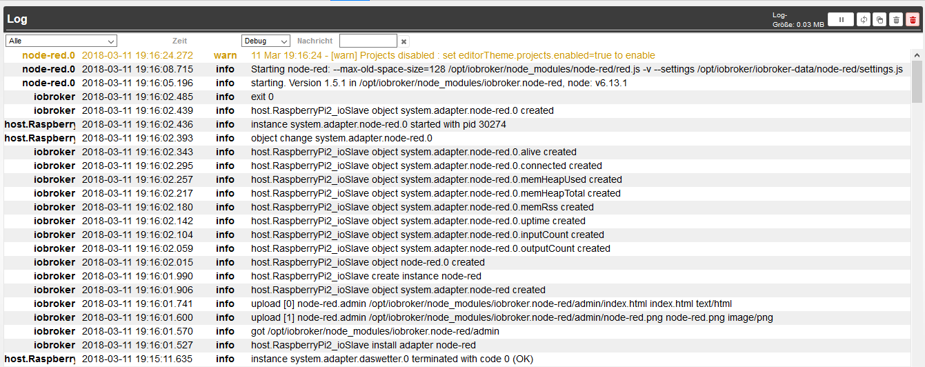

    Moin,
    ich komme hier nicht weiter.
    Ich habe inzwischen ein Multihosts System mit einem Rasp.Pi3 (Node v6.12.3) als Master und einem Rasp.Pi2 (node v6.13.1) als Slave.
    Ich möchte gerne auf dem Slave node-red instalieren.
    Die instalation läuft durch. Im Admin Bereich vom ioBroker kommt der node-red Reiter.

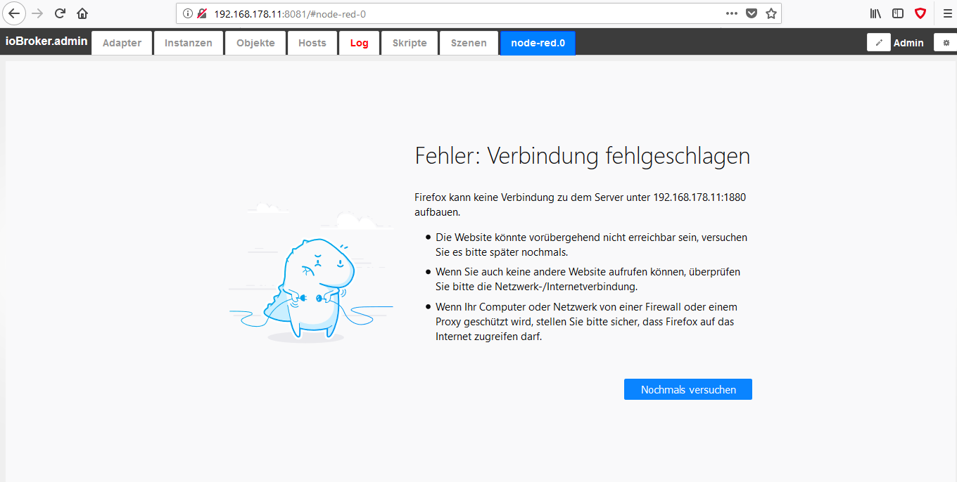

    Wenn Ich jetzt aber auf den Reiter klicke, schlägt die Verbindug zur "seite" fehl.
    In der Log steht was von set editor.theme.projects.enabled=true to enable. Mir sagt das leider nichts.
    Google kann mir da irgendwie auch nicht helfen.

      Hab den Fehler selbst gefunden:
      Hab node-red direkt über eine neue Seite aufgerufen. Da Node-red auf dem Slave Hosts läuft, hat die Instanz eine andere IP als die vom Master Hosts, bei mir http://192.168.178.12:1880. anstatt http://192.168.178.11:1880.
      Wäre denoch schön wenn man node-red auch über den Admin Reiter errichen könnte. @Bluefox ;)

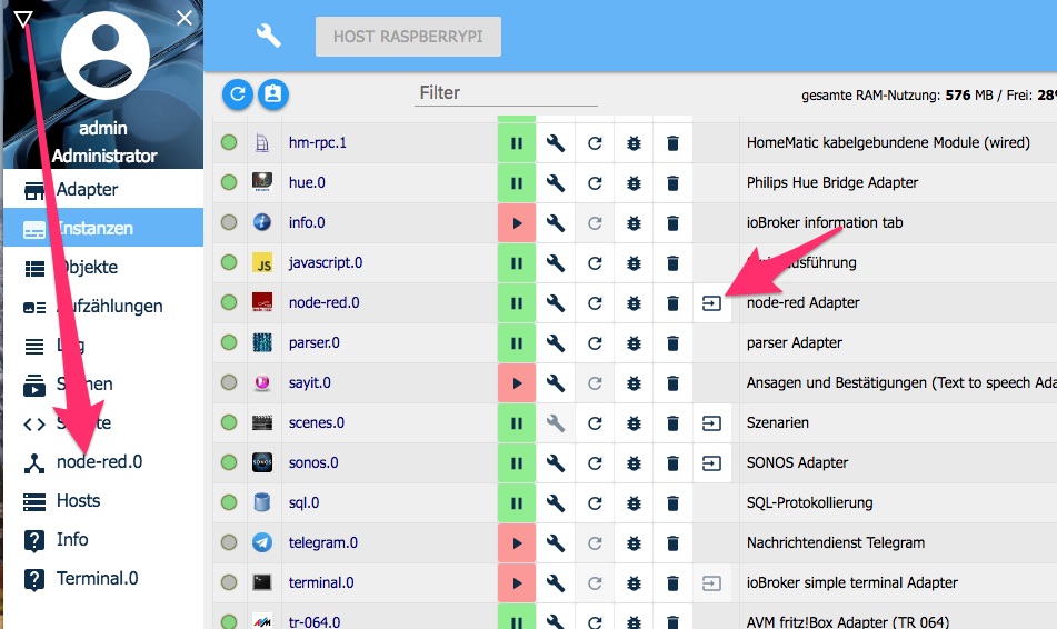

        @bz7i:
        Wäre denoch schön wenn man node-red auch über den Admin Reiter errichen könnte. @Bluefox ;) ` das sollte funktionieren wenn Du bei der Auflistung der Instanzen bei Node-Red auf das Icon "Adpater-Webseite-Öffnen" klickst (rechts aussen).
        Alternativ kannst Du dir auch einen direkten-Absprung links in der Menustruktur einblenden lassen
