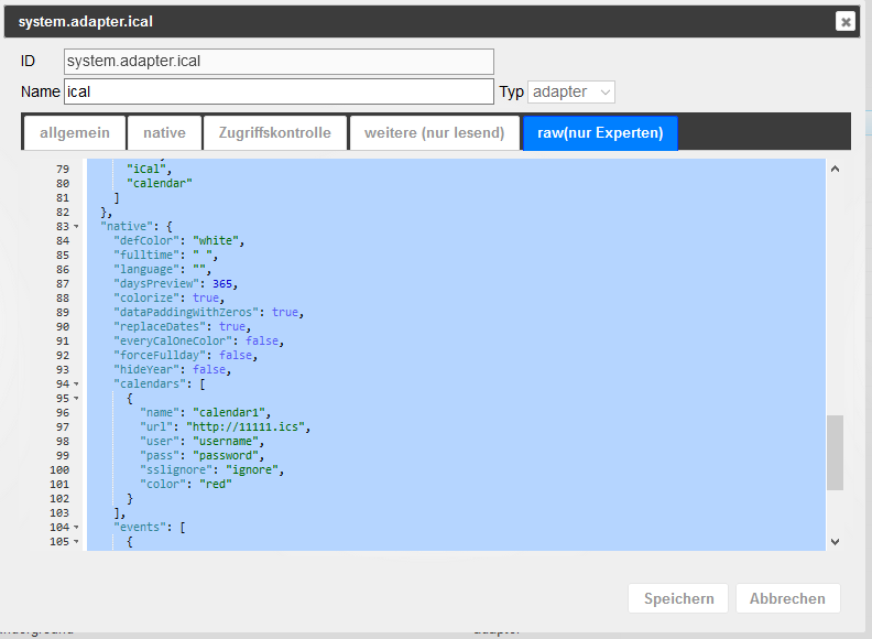

      Naja, Du kannst die Einstellung direkt unter Objekte -> Expertenmodus -> system.adapter.ical.0 … Stifsymbol, Raw (Experts only) und dort die common -> daysPreview auf den Wert setzen den Du willst.

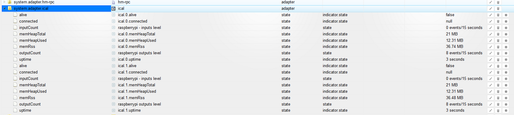

        Irgendwie bekomme ich es nicht hin. Ich habe den ical Adapter 2 mal installiert, damit ich 2 Listen für 2 Kalender erhalte.
        Mein System Adapter heißt nur system.adapter.ical. Dort kann ich auch den Wert verändern, wird aber nicht benutzt. Der Wert stand auf 7 obwohl der eine Kalender auf in den Einstellungen auf 30 und der andere auf 99 Tage steht. Mir kommt es so vor, als wenn ich dort nur den Wert des Beispiels ändern kann.

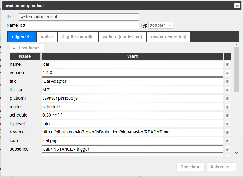

          Also ich habe ein "system.adapter.ical.0" … Was steht denn bei Dir unter "system.adapter.ical" (also bei dem Ordner) wenn du hinten auf den STift klickst?!

            So sieht es dann aus. Man sieht aber die Daten des Standart Kalenders (calender1) den ich garnicht nutze bzw. gelöscht habe. Meine Kalender tauchen hier nicht auf.

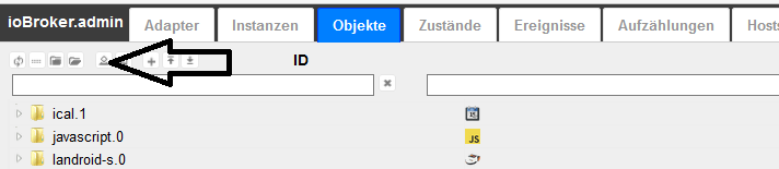

              Ich kann nur sagen (Hast Du wirklich Expertenmodus eingeschaltet bei Objekte?) … ich habe wie oben geschrieben pro Adapterinstanz so einen ordner
                mrniceguy
                Der wird doch hier ein bzw ausgeschaltet, oder ?
