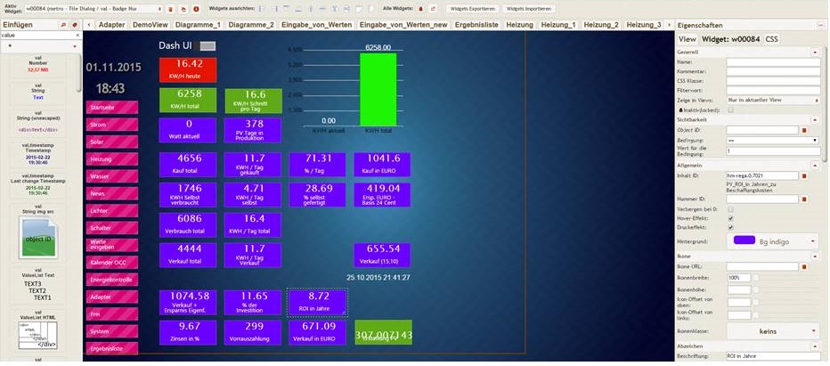

    Ich habe den Unterputzschalter HM-PB-2-FM im Einsatz welcher letztendlich auf Press short und press lang hat. Wenn ich mir das Ganze aber in dem Reiter Objekte anschaue dannsteht hier alles auf true.
    Wenn ich am Schalter was ändere ändern sich diese Werte nicht. Wenn ich nun ein Skript schreiben möchte, auf welchen Wert muss ich mich da dann beziehen?

      Auch wenn man auf deinem Screenshot fast nichts erkennen kann, nehme ich an, dass du wie im Text genannt den Reiter Objekte darstellst.
      Wenn du da mit der Maus über die "true" gehst kommen die restlichen Informationen als Bubble help.
      Die aktuellen Zustände findest du im Reiter "Zustände".
