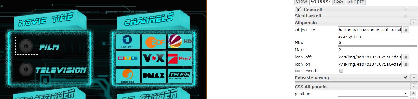

      • F Offline
        F Offline
        Fabster
        Nehmen das die aber geht nix

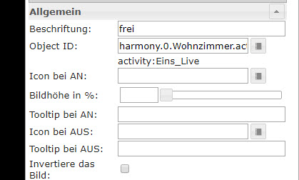

        • wendy2702W Offline
          wendy2702W Offline
          wendy2702
          Hast du ein Toggle widget?
          Bei meinem Beispiel sieht es z.B. so aus und das funktioniert:
          • F Offline
            F Offline
            Fabster
            Es Funktioniert !!!!!!!!!!!!!!
            Es muss nur die 0 und 2 raus.
