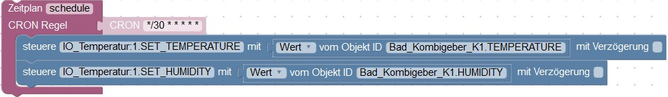

    ich habe in Homeatic mit CuxD einen Thermostat (90) erzeugt (IO_Temperatur).
    Den möchte ich über IO Broker mit der Bad_Kombigebertemperatur aus der Homeatic versorgen.
    Leider klappt das mit dem folgenden Blocklysckript nicht. Der Cron steht auf 30 sec.
    In der Homematic steht immer 0 Grad Cel.
    Ich weiss, dass ich das auch in der CCu und CuxD machen kann.
    Ich wollte nur sehen, ob das auch mit Blocklyscript funzt.
    cu paul
    • P Offline
      P Offline
      paul.honka
      hatte das Skript versehentlich unter global abgelegt.
