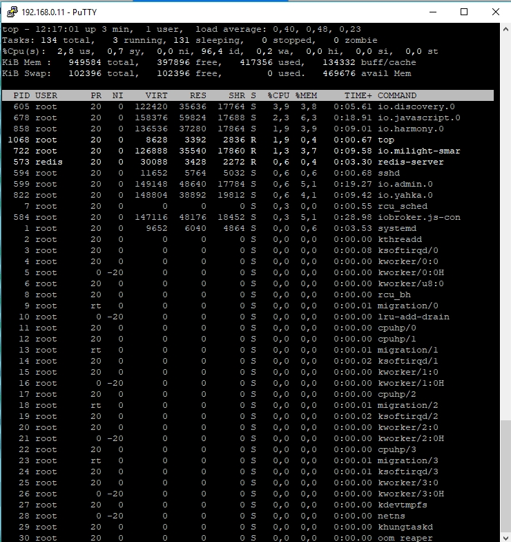

              Hmm. Vielleicht ist der etwas überfordert. Was zeigt denn der Befehl top in der console/terminal an wenn Du Homekit auf dem iPhone startest?
                sharky-os
                Hi, hier mal ein screenshot.
                Vielleicht noch ein Hinweis:
                Wenn ich z.B. am iPad die App geöffnet habe, dann beim iPhone die App ebenfalls öffne, verliert er auch am iPad den Status.
                Alles wird auf einmal als "off" angezeigt.

                  Da ist erstmal nix auffälliges zu sehen. Ich würde mal den Log Level auf Debug stellen und mit den Infos auf github einen Fehlerbericht erstellen.
                    sharky-os
                    Habe ioBroker nun im Multihost laufen, da ich noch einen Windows Server mit mehr Leistung im Keller stehen habe. Dort ioBroker als Slave installiert,
                    dann Admin.0 an den Windows Server übergeben. Nun funktioniert es.
                    Wahrscheinlich ist der kleine Raspi tatsächlich etwas überlastet.
