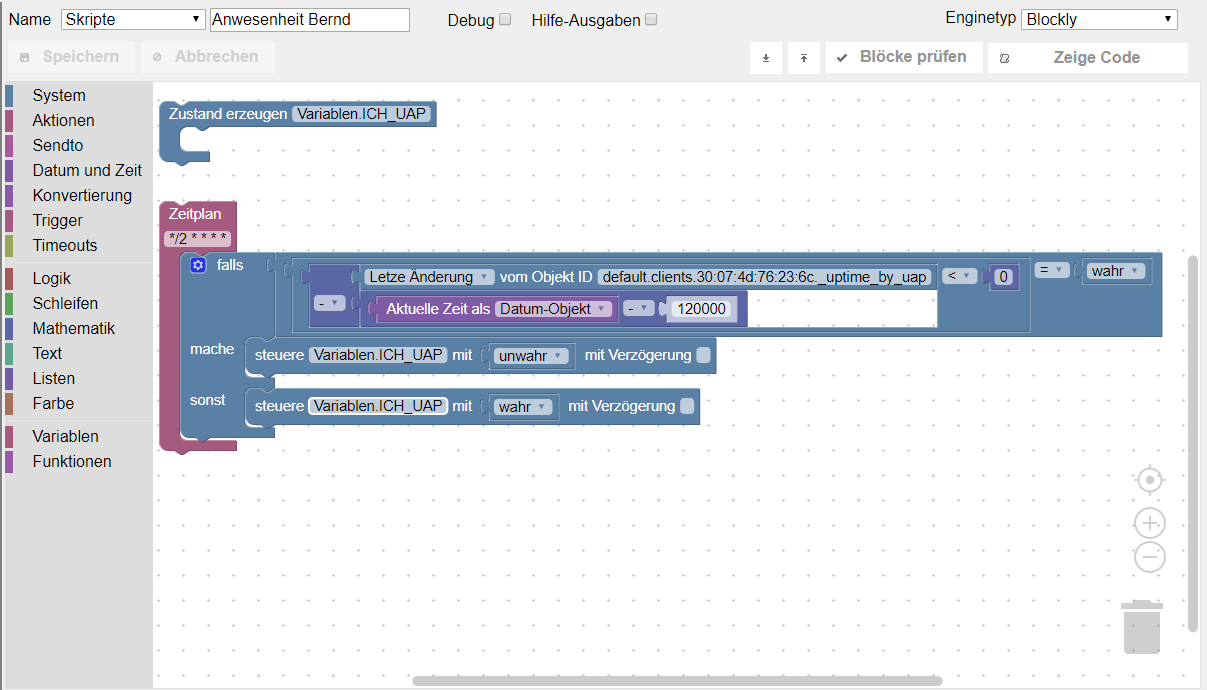

    Hallo ich weiß nicht so recht wo ich anfangen soll, ich habe 5 Anwesenheitserkennungen über Blockly für jede Person im Haus eine und möchte das wenn alle auf Abwesend sind sich Automatisch alle 3 Keymatics verschließen. Szene für das verschließen von allen 3 Keymatics hab ich schon die Anwesenheitserkennung auch nur hab ich keine Ahnung von Blockly :D. Im Anhang mal die Anwesenheitserkennung.
      mikiline
      Den Zeitplan kannst weg lassen da du ja nur abschliessen möchtest wenn alle 5 aus dem Haus sind
      Im Anhang mal den Blockly als Starthilfe
      Gruss
      mikiline

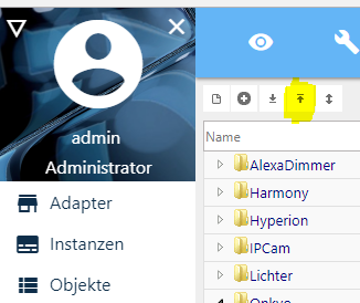

        Danke aber könntest du mir das als Blockly exportieren hab keine Ahnung wie ich die Datei auf den Raspi bekomme :D
          mikiline
          @Camuri:
          Danke aber könntest du mir das als Blockly exportieren hab keine Ahnung wie ich die Datei auf den Raspi bekomme :D `
          Hab ich doch schon exportiert. Im oberen Beitrag als .zip Datei ;)
          Dann in ioBroker Admin unter "Skripte" ganz oben auf importieren klicken (siehe Bild Gelb markiert)
