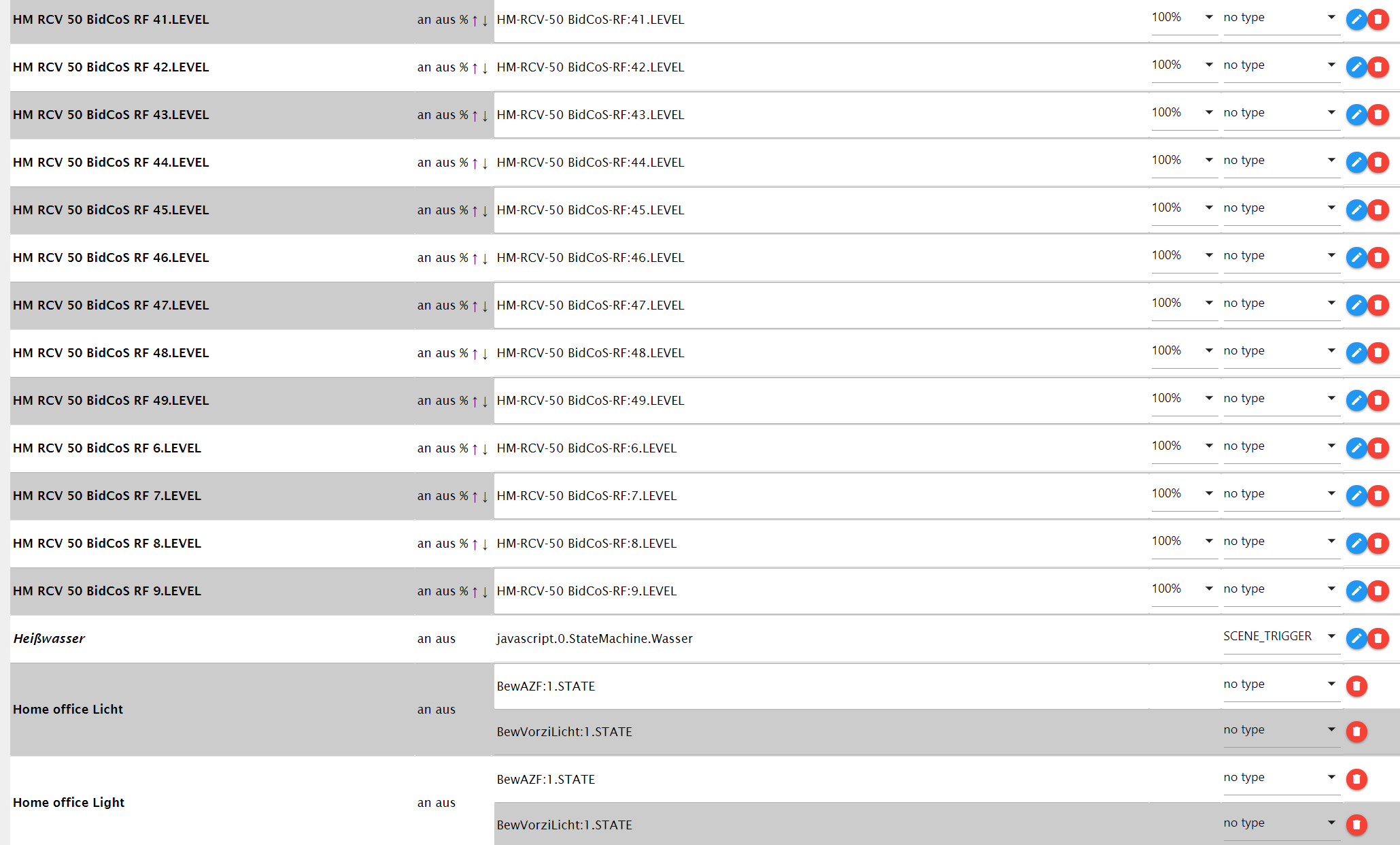

    Die Teile welche der Cloud-Adapter selbst als am,artName anlegt kann ich noch immer nicht löschen, schaut so aus:
    Einzig Heißwasser ist davon eines meiner smartNames, die werden in Kursiv angezeigt…

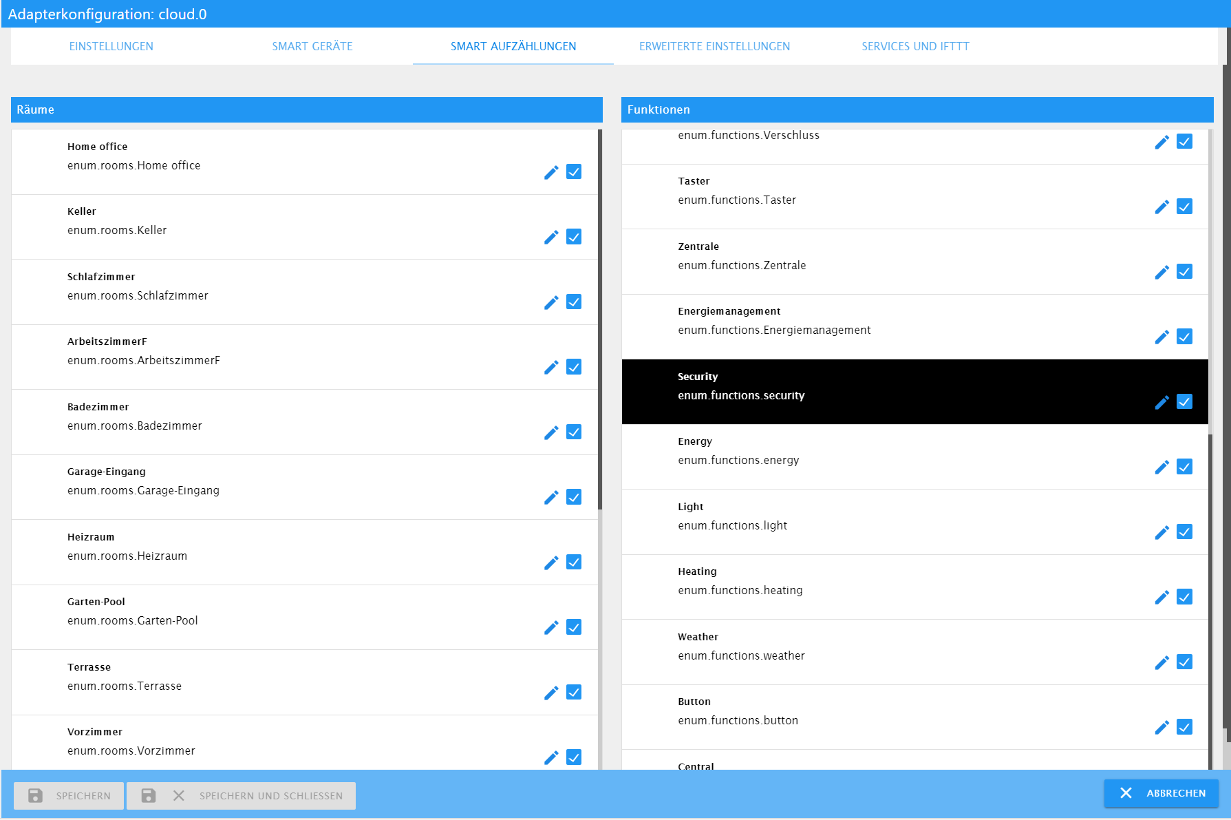

      das wichtigste hast Du noch nicht gepostet:
      Screenshots der Konfig des Cloud-Adapters, Reiter „Smart Aufzählungen“
      Ich vermute, das die Geräte von dort kommen.
      Die Geräte im Screenshot sind die virt. Kanäle der CCU.

        danke für den Tipp. Hab dann gesehen dass dort viele Häkchen gesetzt waren, nachdem ich sie 'weggemacht' habe sind die meisten ungewollten Einträge weg.
        Die Räume und Funktionen stammen noch vor einer Zeit vor Jahren wo ich geglaubt habe mit Homematic und Cul für FS20 alles abdecken zu können, hat aber leider nie richtig funktioniert weshalb ich dann zu ioBroker gestoßen bin.
        Einige ungewollte 'additions' waren noch vom hue-Adapter, diese konnten aber gelöscht werden.
