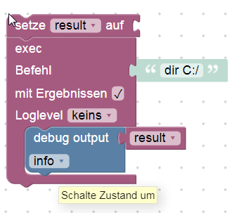

                  • BluefoxB Offline
                    BluefoxB Offline
                    @NyanCat:
                    so bin nun zuhause und wollte das mal ausprobieren,
                    @mariohbs:
                    Du machst einen Block "Exec" und aktivierst die Option "mit Ergebnissen". Dann bekommst du nach Ausführung die Variable "error" und "result". `
                    aber leider finde ich keine neuen variablen :-( `
                    Dafür braucht man kleinen Trick.
                    Erst muss die Variable mit dem Namen "result" erzeugt werden und dann kann man die im Ergebnis abfragen:

                        @Bluefox:
                        Erst muss die Variable mit dem Namen "result" erzeugt werden und dann kann man die im Ergebnis abfragen: `
                        vielen Dank, das war die Lösung
