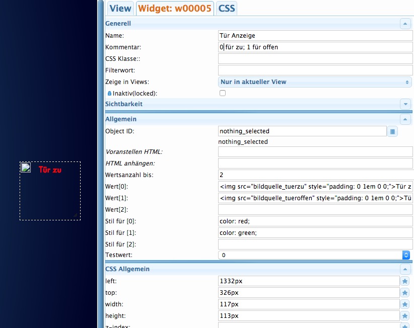

      Hallo navino,
      ich würde auf die Schnelle das tplValueListHtml8 Widget nehmen. Ich gehe davon aus, der Wert kommt vom Tür/Fensterkontakt. Also 0=zu und 1=offen.
      Dann importiere mal dieses Widget:
      [{"tpl":"tplValueListHtml8","data":{"oid":"nothing_selected","visibility-cond":"==","visibility-val":1,"count":"2","value0":"![](\"bildquelle_tuerzu\")Tür zu","value1":"![](\"bildquelle_tueroffen\")Tür offen","style0":"color: red;","style1":"color: green;","test_list":"0","name":"Tür Anzeige","comment":"1 für zu; 1 für offen"},"style":{"left":"1276px","top":"587px","width":"117px","height":"113px"},"widgetSet":"basic"}]
      ```` ![261_bildschirmfoto_2015-09-18_um_21.51.45.jpg](/assets/uploads/files/261_bildschirmfoto_2015-09-18_um_21.51.45.jpg)
      Und dann trägst du noch den Datenpunkt und Object ID ein.
      Ausserdem fehlt noch der Pfad zu den Bildern. Wenn die Bilder auf deinem Server/Internet liegen einfach "bildquelle****" ersetzen, sonst kannst du auch eines aus einem der VIS ICON ADAPTER SETS nehmen. Zum Beispiel dieses: [https://github.com/ioBroker/ioBroker.ic … /README.md](https://github.com/ioBroker/ioBroker.icons-ultimate-png/blob/master/README.md) oder auch ein anderes.
      Ein einfaches Iconset ist das icons-mfd-png. Daraus kannst du zB __/icons-mfd-png/fts_door.png__ und __/icons-mfd-png/fts_door_open.png__ nehmen. Wennd er Adapter installiert ist, einfach diese beiden Pfade entsprechend eintragen.
      Formatierungen des Textes unter Stil[0 oder 1] eintragen. Fertig.
      Pix
      Edit: :lol: Je nach Geschmack die Farben bitte tauschen - rot für offen und grün für geschlossen 8-)
