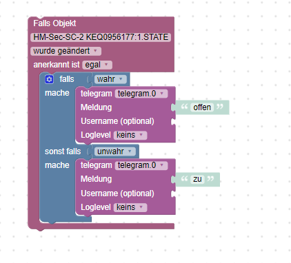

    will mich in Blockly einarbeiten.
    Wollte mit einem Programm für die Haustür anfangen.
    Leider sendet es nur die Info Tür geöffnet, aber wenn sie wieder zu ist kommt wieder die Meldung geöffnet.
    Arbeitet er den 2ten Block nicht ab??
    Dann ist mir nicht klar, wieso kann ich für die Statusabfrage "True/False" nicht von dem "Falls Objekt" die zweite Spalte nehmen wo auch wahr/unwahr drinnen ist?

    • HomoranH Nicht stören
      Du musst unter falls auch noch den Datenpunkt eingeben, der wahr oder unwahr sein soll.
      Gruß Rainer

        Und durch Klick auf das blaue Zahnrädchen im "falls" kannst du weitere Instanzen zur Auswertung anlegen. Das spart dann die komplette zweite Hälfte deines Scripts.

          Dice19
          @hmanfred
          Meinst Du so wie im angehängten Bild?
          @Homoran
          Reicht die Objekt ID nicht vom "Falls Objekt"? Dort ist ja die ID von dem Kontakt mit Kanal 1 für "State" bereits angegeben…..

            hmanfred
            Ja, und wenn das Objekt nur "wahr" und "unwahr" kennt, reicht auch eiun einfaches "sonst". Du sparst dir dann die zweite Zustandsabfrage im "sonst wenn".
            Und die Abfrage, wie Rainer es beschrieben hat, ist nötig. Sonst hätt' er es ja nicht geschrieben.
              Nein reicht nicht, sonst hätte ich es nicht geschrieben.

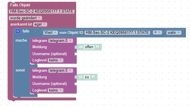

                So, hab es nun so gebaut.
                Kann ich noch was verbessern oder ist es so ok?
                Wenn ich noch eine andere Tür dran hängen möchte, kann ich den gleichen Block einfach drunter hängen?
                • MatzebhvM Offline
                  MatzebhvM Offline
                  Matzebhv
                  Kurze Antwort:
                  Nein - Ja - Ja :D
