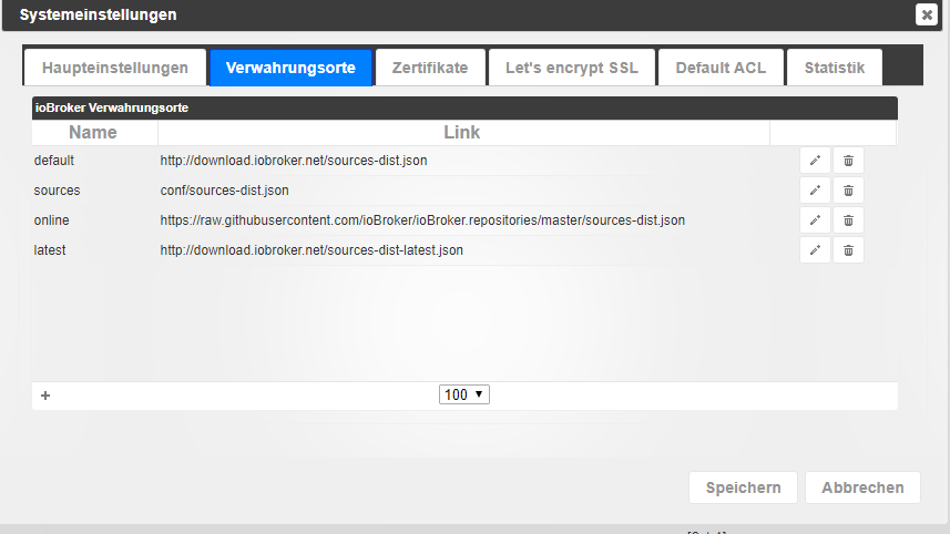

          In "Verwahrungsorte" bin ich nun drin. Kann hier aber keine diesbezüglichen Einstellungen finden.

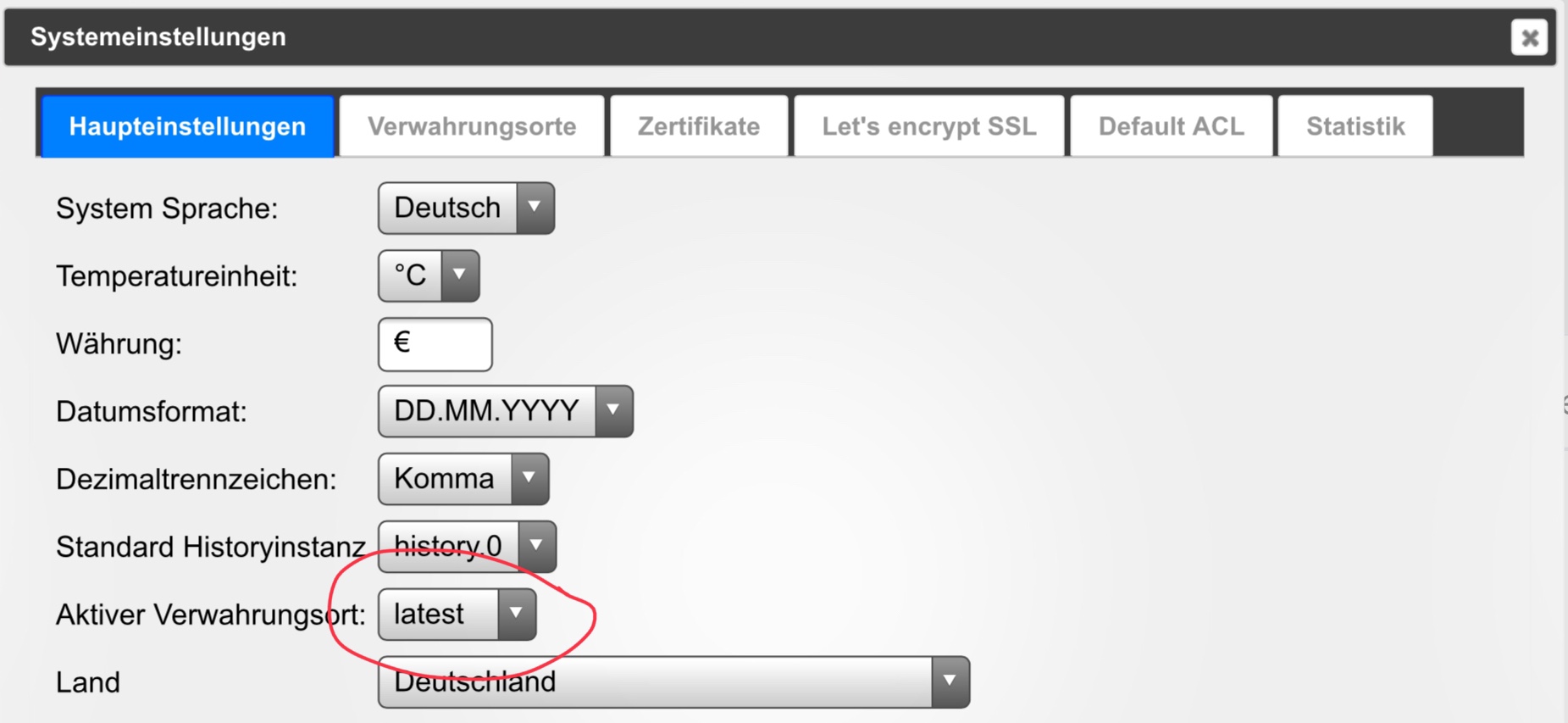

            Haupteinstellungen!

              Hier noch mal die Einstellungen der Verwahrungsorte als Anlage.

                Geh auf Haupteinstellungen!

                  Hier

                    sorry aber bin nicht mehr der Jüngste. Habe jetzt den Verwahrungsort auf latest gestellt. Die Cloud zeigt auch wieder grün an ohne das ich ein Update getätigt habe. Wüsste allerdings auch nicht wie. Ein stable konnte ich hier ebenfalls nicht finden.

                        stable heisst hier default!

                          D.h. jetzt muss ich in den Haupteinstellungen von latest auf default zurückstellen. Richtig?

                            ja, Du kannst wieder auf Stable / Default zurückstellen.

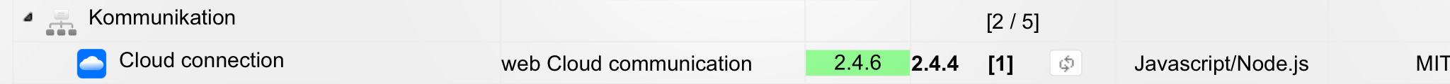

                              alles klar soweit. Aber jetzt habe ich noch mal nachgeschaut und sehe beim Adapter die Versionsnummer 2.4.4 aber grün gekennzeichnet. Alles läuft jedoch normal und auch Alexa funktioniert wieder.
                              Muss ich das jetzt verstehen?

                                Hast du denn den Adapter upgedated?
                                Wenn ja, geh mal im Reiter Adapter auf expertenmodus und mache ein Upload

                                      Ich habe die Free Version. Habe auch im log die Updatedatei gesehen sowie auch im Verwahrungsort. Ein Update, wie in deiner gesendeten Zeile war bei mir weder im Admin noch im Expertenmodus zu sehen.

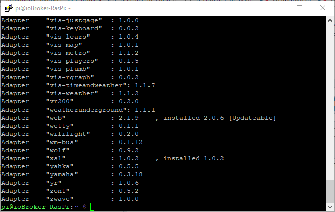

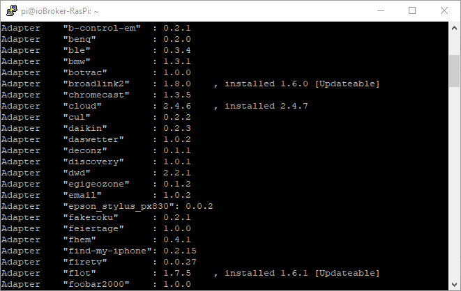

                                        kannst du in der Konsole mal das abfragen:
                                        iobroker version cloud
