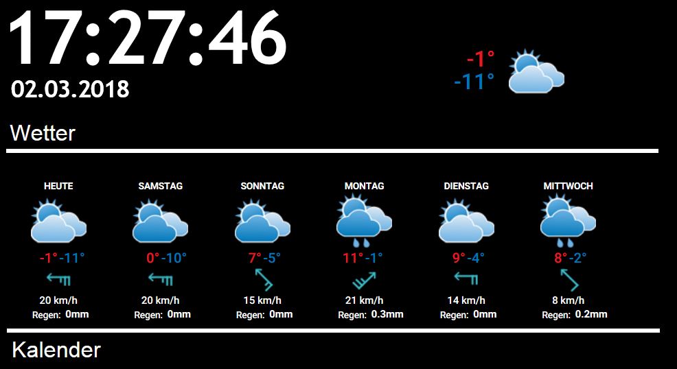

      Da ich mich mit den hier angebotenen Wetter Widget schwer tue und ich keine Wettersensoren habe die ich mit einbauen könnte, habe ich mich auf die Suche nach was für mich "einfachem" gemacht.
      Da man ja in VIS alle möglichen html Quellen einbauen kann habe ich mich für ein externes Widget entschieden.
      Bei https://www.daswetter.com/widget/ kann man nach eigenen Vorstellungen sein eigenes zusammenklicken. Am Ende wird dann ein Code erzeugt der sich wunderbar in ein Basic-html Widget einfügen lässt.
      Und so schaut es dann aus :-))
      Hierbei habe ich 2x das Wiget bearbeitet und den Code für den Tag und die Vorschau in 2 seperate Basic-html Widget eingefügt. Erstellt man den Code von zu Hause aus und lässt die Abfrage nach dem aktuellen Standort zu werden einem noch alternative Wetterstationen der Stadt angezeigt. Den Stadtnamen habe ich bewusst beim erstellen ausgeblendet. Weiß ja wo ich wohne 🙂
      Ich bin damit zufrieden und wird demnächst in mein Mirror integriert.

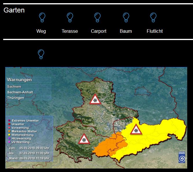

        Nun noch die Möglichkeit das Warnwetter von DWD in den View zu integrieren.
        Ich habe mich für das "Bild" entschieden. Es wird aller 10 min aktualisiert.
        https://www.dwd.de/DE/wetter/warnungen_ … ndung.html
        Und so schaut es dann aus. Eingebunden über das Image-Widget in VIS.
