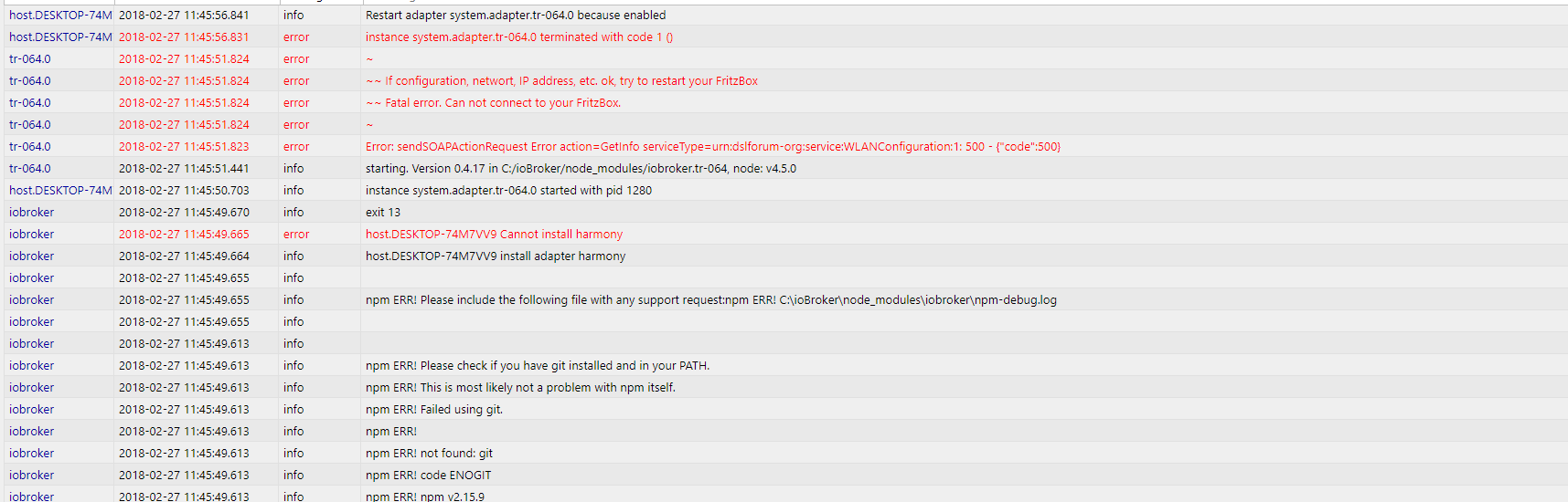

    Hallo Leute ich bräuchte eure Hilfe,
    ich möchte den Harmony Adapter installieren nur leider bringt er mit immer -> Cannot Install Harmony
    Muss ich irgend wo was voreinstellen bevor ich die installation starte ?
    Danke schonmal

      @Fabster:
      ich möchte den Harmony Adapter installieren nur leider bringt er mit immer -> Cannot Install Harmony `
      ich denke er bringt noch mehr.
      Bitte den Log in Code-Tags und Spoiler posten.
      ich habe da einen Verdacht.

        Das hier ?
        • HomoranH Nicht stören
          Bitte demnächst code als Text und nicht als Bild kopieren.
          @Homoran:
          Bitte den Log in Code-Tags und Spoiler posten. `
          Das lässt sich besser bearbeiten. Suchen im Text geht mit Bildern gar nicht :(
          Mach mal bitte
          sudo apt install git
          und versuch es dann nochmal

          • F Offline
            F Offline
            Fabster
            Geht nicht

              Muss vielleicht dazu sagen das ich es auf dem Windows Rechner nutze
                @Fabster:
                auf dem Windows Rechner `
                Das habe ich jetzt auch gesehen.
                Ich schaffe es aber immer noch nicht aus dem Screenshot einen Text zu kopieren :(
                Wenn du die Konsole als Administrator ausführst brauchst du das sudo natürlich nicht.
                Lass es einfach weg.
                Zum Thema Git unter Windows installieren gibt es aber irgendwo noch einen Thread.
