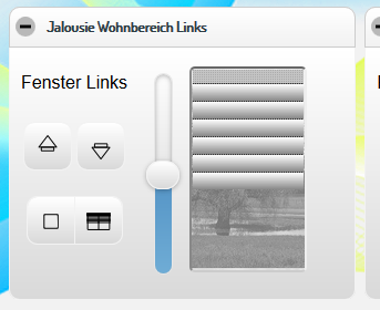

    ich habe bei mir einige HM-LC-Bl1-FM UP-Rollladenaktoren verbaut, die mittels RaspMatic CCU an IOBroker über den HomeMatic RPC Adapter verbunden sind. Diese Objekte werden mir angezeigt:
    Ich würde das ganze jetzt gerne über ein Small Shutter Widget in der SmartVISU 2.9 bei mir Visualisieren.
    Wie man in den beiden oberen Bildern sieht, kann ich die Rolllade über die Visu bedienen. Aber…
    Leider kann ich dies nur über den Scrollbalken, bzw. wenn ich per Maus direkt auf die Position im Fenster klicke.
    Auch die Fixpositionstaste uten rechts (eingestellt 50%) funktioniert.
    Die Bedienung hingegen über die Pfeiltasten bzw Stopp Taste funktioniert nicht, da mir aufgrund der Widgetvorlage im Code diese Objekte unter IOBroker nicht zur Verfügung stehen.

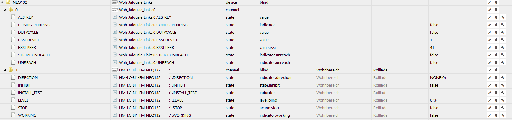

                      Hast Du Dir bei den Datenpunkten mal Gedanken zu DIRECTION gemacht?
                      Da steht in Deinem Screenshot ein NONE(0) drin. Was kommt denn, wenn Du den Rolladen hoch- bzw. runterfährst?
                      Gleiche Frage solltest mal bzgl. des Datenpunktes STOP stellen.

                        @eric2905:
                        Da steht in Deinem Screenshot ein NONE(0) drin. Was kommt denn, wenn Du den Rolladen hoch- bzw. runterfährst? `

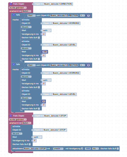

                        Falls aber jemand irgendwann vor dem gleichen Problem stehen sollte (Homematic Rollladenaktor <> IOBroker <> SmartVISU) , hier mein Lösungsansatz mit dem die Steuerung tadellos funktioniert :
                        on({id: 'hm-rpc.0.NEQ1321XXX.1.DIRECTION', change: "ne", ack: false}, function (obj) {
                          var value = obj.state.val;
                          if (getState("hm-rpc.0.NEQ1321XXX.1.DIRECTION").val == 1) {
                            setStateDelayed('hm-rpc.0.NEQ1321XXX.1.WORKING', true, false, parseInt(0, 10), false);
                            setStateDelayed('hm-rpc.0.NEQ1321XXX.1.LEVEL', 100, false, parseInt(0, 10), false);
                          if (getState("hm-rpc.0.NEQ1321XXX.1.DIRECTION").val == 2) {
                            setStateDelayed('hm-rpc.0.NEQ1321XXX.1.LEVEL', 0, false, parseInt(0, 10), false);
                        on({id: 'hm-rpc.0.NEQ1321XXX.1.STOP', change: "ne", ack: false}, function (obj) {
                          setStateDelayed('hm-rpc.0.NEQ1321XXX.1.STOP', true, false, parseInt(0, 10), false);
                          setStateDelayed("hm-rpc.0.NEQ1321XXX.1.STOP"/*Buero_Jalousie:1.STOP*/, false, true, 1000, false);
                        Einfach mit Blockly nachbauen oder mein Script so übernehmen und durch eure Homematic Adresse ersetzen.
                        Voraussetzung ist natürlich, das Ihr das Shutter Widget in der SmartVISU richtig eingebunden habt.
                        Viel Spaß beim nachbauen.
