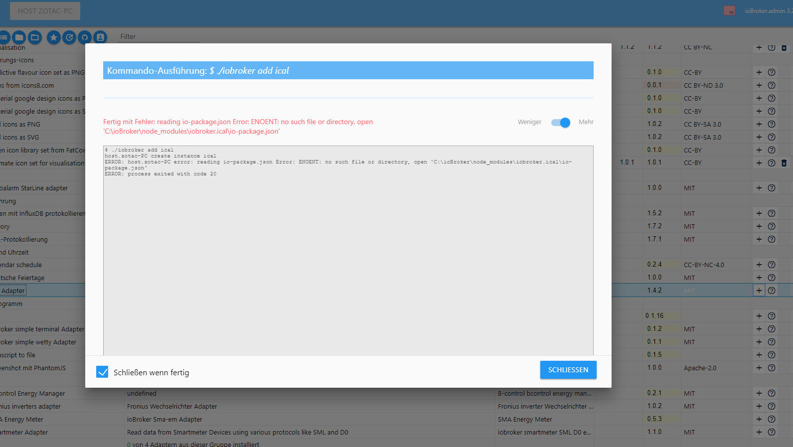

                  R Offline
                  riconr1
                  Wenn ich den Adapter iCal neu installieren möchte erhalte ich folgenden Fehler:
                  Achja ich habe npm mittlerweile auf 3.10.10
                  Bleibt allerdings alles wie auf dem Screenshot
                  • apollon77A Offline
                    apollon77A Offline
                    apollon77
                    Die Meldung kommt beim neuen anlegen einer Instanz. Mach mal per Custom install ein Update für iCal vom github. Und versuche dann neu
                    • R Offline
                      R Offline
                      riconr1
                      @apollon77:
                      Die Meldung kommt beim neuen anlegen einer Instanz. Mach mal per Custom install ein Update für iCal vom github. Und versuche dann neu `
                      Danke sehr. Über die Katze neu installiert und es läuft :D
