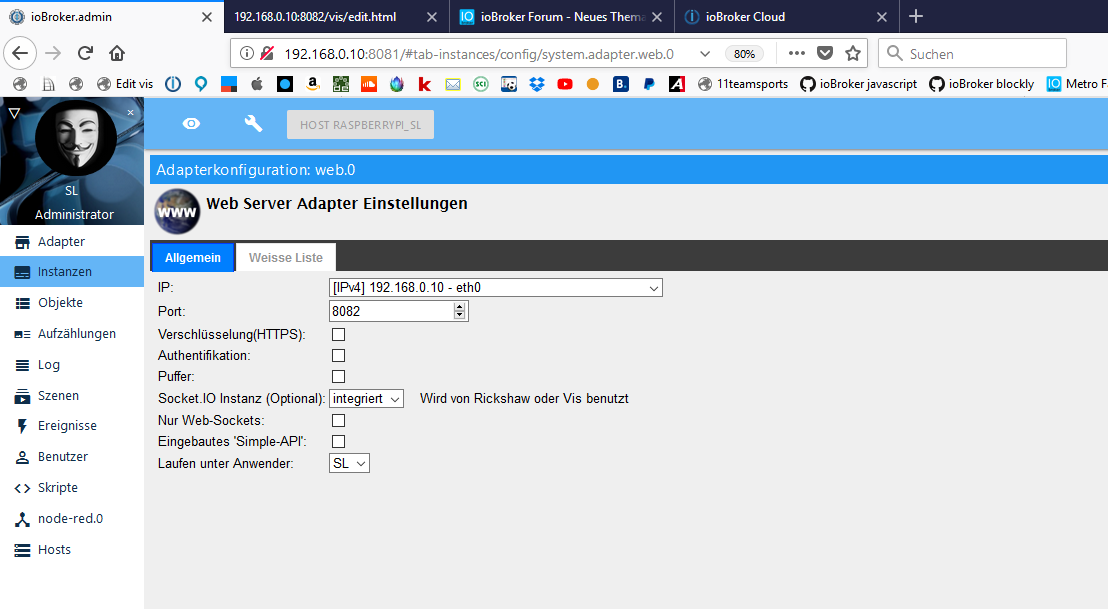

    nachdem ich meinen Router neu starten müsste, haben sich leider alle IP-Adressen meiner Geräte verändert. Leider auch die meines Raspis. Ich habe jetzt langsam wieder alles am laufen, lediglich der Zugriff auf Vis funktioniert nicht!
    Ich bekomme beim öffnen immer folgenden Fehler: File edit.html not found: permissionError

      Stell im Web-Adapter bei IP mal „0.0.0.0 ….“ ein.
      Geht es dann?

        Leider keine Verbesserung erkennbar. Fehlermeldung nach wie vor.

          Sämtliche Adapter bzw. Instanzen gelöscht und wieder installiert etc. aber der Fehler bleibt bestehen.
          In iobroker.data sind aber die alten Projekte und Views auffindbar, somit scheint es für mich als wäre irgendeine Verknüpfung nicht richtig….

            Dein User darf es nicht.
            Was genau wolltest du mit dem User SL erreichen?
            Man muss es schon verstehen, wie man User-Logik ansetzt.

              Der User SL ist Admin, das dürfte eig. nicht die Ursache sein, hatte das davor schon so ohne Probleme.
              Der Grund war nur Optik :P
              Was mir noch auffällt, wenn ich die Oberfläche vom WEB Adapter öffne, kommt nur ein der Reiter "Sign Out", sonst nichts. Das ist doch auch nicht normal oder?!
