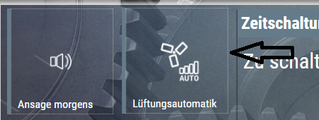

    leider bin ich in Sachen CSS und Co. noch sehr am Anfang. Ich möchte gerne diese dünnen Umrandungen, die immer da sind bei den Metro Tiles ausschalten. Leider finde ich nicht, was ich da überschreiben müsste. Es sind keine Standard-Borders wie es scheint.
    Kann mir da jemand einen Tipp geben?

      Diese Striche sind im Firefox nicht zu sehen, wohl aber in Chrome. Grund weiß ich nicht, mit dem Inspektor komme ich mangels Expertise nicht weiter.

          im Chrome auch nicht? Im FF sind die bei mir auch 0 da.
          EDIT: Korrektur: sie sind immer da. im FF aber kaum zu sehen, da muss ich zoomen. Ab Zoomfaktor 110% sind sie auch im FF sichtbar, vorher nicht.
          Ich glaube, ich habs gerade gefunden:
          im Inspektor habe ich das hier gefunden
            metro-bootstrap.css:4767
          .metro .tile {
              position: relative;
              overflow: hidden;
              display: block;
              float: left;
              margin: 0 10px 10px 0;
              padding: 0;
              background-color: #eeeeee;
              box-shadow: inset 0px 0px 1px #FFFFCC;
          Bei box-shadow bin ich skeptisch geworden, denn ich habe in VIS keine Shadows gesetzt. Selbst wenn ich welche setze, haben die nichts mit diesem hier genannten Box-Shadow zu tun.
          Wenn ich den 1px rausnehme, verschwinden die dünnen Rahmen.
          Hier nochmal ein Beispiel, welchen Rand ich meine
          Die dicken Ränder links habe ich gezielt gesetzt.
          Beispiel Chrome
          habe es jetzt so entfernt via CSS Anweisung:
          /* metro tiles dünnen Rand entfernen */
          .metro .tile {
              box-shadow: inset 0px 0px 0px  !important;
          <size="85">ioBroker | 21 Adapter | Ubuntu Server | intel NUC | Homematic CCU2 | Hue | Osram Lightify| Sonos | 2x Instar Cam | Samsung Tab A 2016 im Holzrahmen| 3x Echo dot | 1x Echo | Neato Botvac D5</size>
