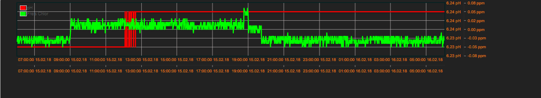

    kurze Frage,
    ich erstelle ein Flot mit 2 Datenpunkte.
    jetzt ist in der X Achse auch 2 mal das Zeitformat. Kann ich eins von den Beiden deaktivieren?
    Ludino

            Noch eine Frage, kann ich den Punkt links oben also der Rote und der Grüne,
            irgendwie als Button rausführen?
            Das wäre der Hammer wenn das gehen würde so könnte ich einfach mehere Diagramme inneinander an und auschalten.
            So ist es leider auf ein 10" Tablet zu klein!
            • HomoranH Nicht stören
              Das sind Buttons.
              Die aber leider nur auf einem PC mit der Maus reagiert.
              Auf einem Tablet klappt das leider nicht :(
