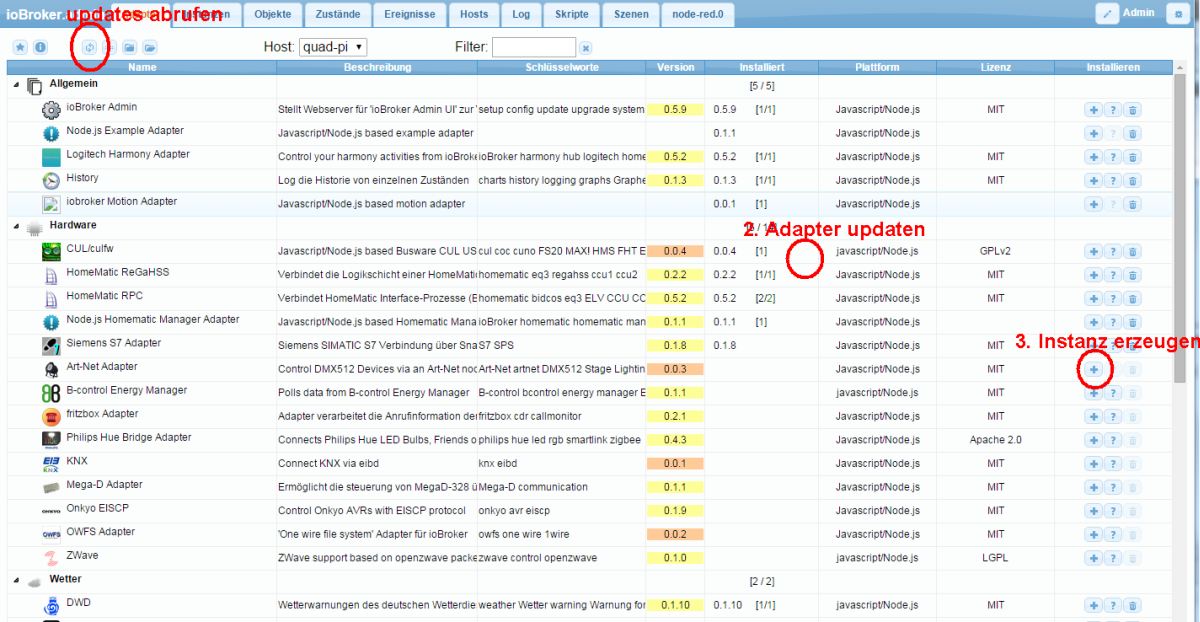

                            • HomoranH Nicht stören
                              Hallo fitti,
                              @Fitti:
                              Ich warte immer brav, bis die GUI mir "grünes Licht" gibt - sprich, bis ich das Update angeboten bekomme. `
                              Ich habe mich letztens auch darüber gewundert, dass die GUI mir eigenständig eine neue Version anbietet, aber Standard ist, dass du selber so etwas anstoßen musst.
                              Dazu musst du im Reiter Adapter auf das icon "update adapter information" (erstes Icon im zweiten Block) oben links klicken.
                              Finde auf die Schnelle keinen passenden Screenshot EDIT: Da isser!
                              Dann bekommst du auch die 0.5.11 angeboten und wahrscheinlich viele andere mehr.
                              Auch ein neuer js-controller im Reiter "Hosts"
                              Diesen zuerst updaten, danach Reboot des rasPi.
                              Rainer
