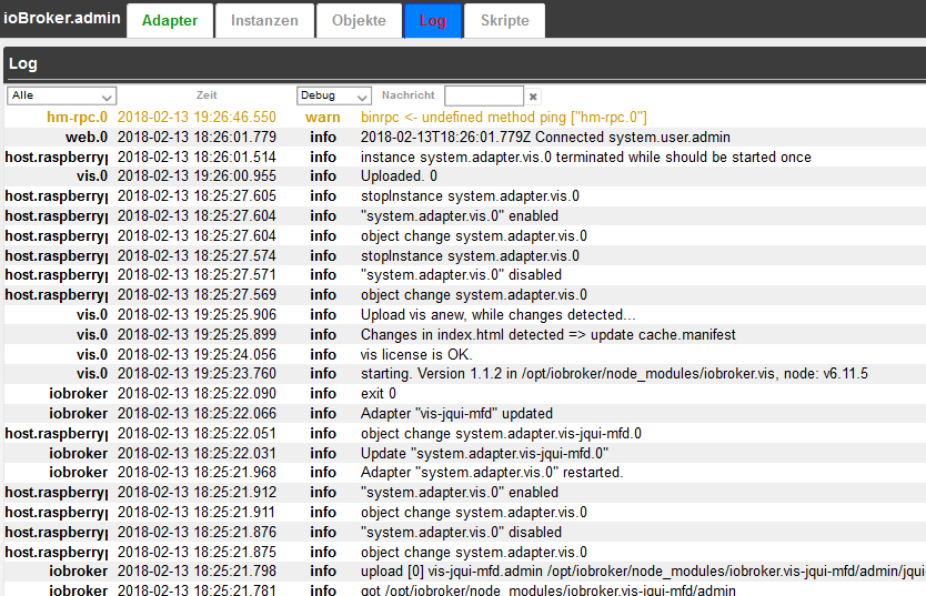

    warscheinlich stelle ich mich mal wieder bissl doof an :?
    Habe im iobroker die falsche Zeit. Es wird im Log eine Stunde zurück angezeigt( also 18:00 Uhr statt 19:00 Uhr).
    Die Zeitzone im Raspi ist auf Europa/Berlin eingestellt.
    In der CCU wird die Zeit korrekt angezeigt(nutze piVCCU auf einem Raspi 3)
    Was mache ich falsch oder wo muss ich die Zeit noch einstellen?
    Komisch ist auch das, wenn ich in der raspi-config die Zeitzone nochmal einstelle, die Zeit im Log richtig angezeigt wird aber sobald ich etwas ändere die Zeit wieder zurückspringt. :shock:

      Hast du nach dem Ändern den PI mal neu gebootet?
      Hatte das Problem auch mal, allerdings weiß ich nicht mehr genau, woran es lag. Glaube aber, der Pi mußte mal komplett durch gestartet werden.

        Das habe ich noch nicht gemacht. Werde das gleich Mal probieren.

          reboot war die Lösung :D
