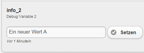

        Wie Communicate geschrieben hat, hier noch eine optische Erklärung:
        Du nimmst z. B. das Widget jqui - ctrl - icon state und definierst Deinen Wert und gibst wählst Dein Object aus (CCU Variable, Aktor [siehe Bild2]):
        Klickst du nun im View darauf, steht der Wert sofort in der CCU bereit:
