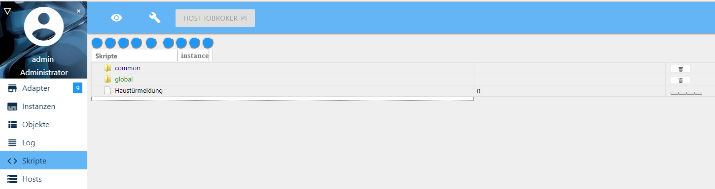

    ich habe heute mein erstes Skript erstellt (beim Öffnen der Haustür soll eine Telegram-Nachricht verschickt werden) und bevor ich überhaupt zum Testen gekommen bin, hat es meinen IOBroker zerlegt. Konkret ist die UI im Skripte-Tab "zerstört".
    Mir ist klar, dass ich sicher einen doofen Fehler gemacht habe, aber ich habe weder über die Google-Suche noch über die Forensuche einen Ansatzpunkt gefunden.
    So sieht das Skript-Tab aus:
    Habe schon den Raspberry neu gestartet, auch IOBroker und alles mögliche refreshed.
    Bin über jeden Tipp dankbar.
    Danke und Gruß

      versuche mal das script unter "common" zu speichern und nicht im root
      "Global" ist übrigens nur für Sonderfälle erlaubt (da muss man sehr genau wissen was man tut)
        SturerF
        Danke Dir. Das in Kombination mit dem Update eines Adapters hat das Problem offenbar gelöst.
