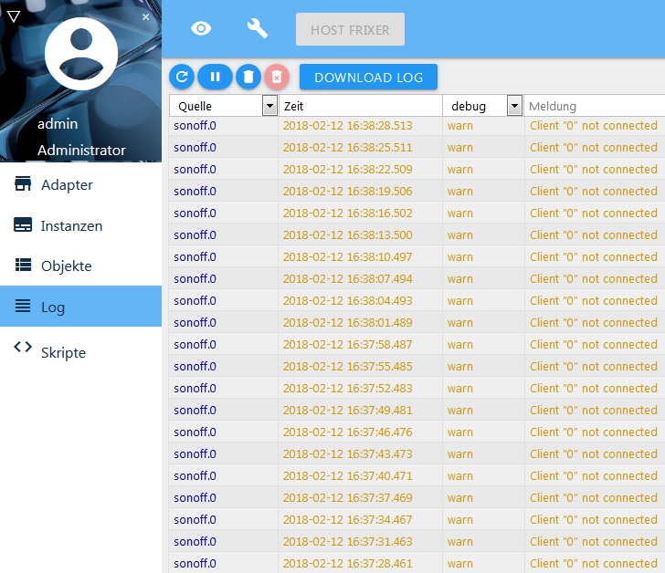

    Hi, bin neu hier. Habe mich am Wochenende mit IOBroker beschäftigt. Bisher habe ich meine Schalter, Kameras und Sensoren auf meinen Raspi jeweils mit C programmiert. Nun sollte es aufgrund der Menge an IoTs komfortabler werden. Kleines Javascript Programm mit Helligkeitssensor und Zeitgesteuert funktioniert auch bereits dank der guten Hilfe aus diesem Forum (war bislang nur lesender Gast).
    Nun beschäftigt mich eine Frage, wo ich hier zuvor keine Antwort finden konnte - eher noch bestärkt wurde, das hier etwas nicht stimmt:
    Meine IOBroker Logs laufen mit Warnings voll (Siehe Foto). Da alle Sonoff / Tasmota Adapter einen Namen haben, stellt sich die Frage wer isst Client "0"? Aus den verschiedenen Screenshots hier im Forum müsste bei einem Warning eines meiner Adapter in Anführungszeichen dessen Name aus der Objektliste stehen.
    Vermutlich eine triviale Frage.
    Vielen Dank im voraus.
    • W Offline
      W Offline
      wollik
      Habe nun den Fehler selber gelöst. Zu einem war die WLAN Verbindung zu meinem Sonoff Schalter häufig gestört - zum anderen musste ich das Sonoff Modul löschen und neu installieren.
      Nun wird das Logfile nicht mehr mit dieser Warnung zugedröhnt :!:
