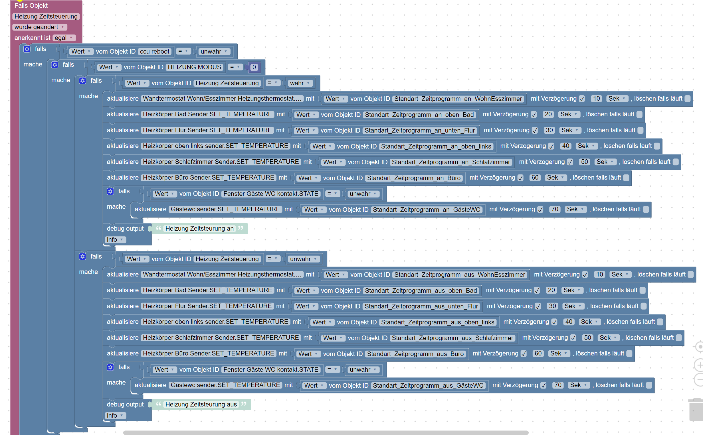

    Hallo Hallo,
    habe hier ein Problem beim Schreiben meines Heizprogrammes, wenn ich die Temperaturen aus Objekten nehmen will um die Homematic Heizungsthermostate anzusteuern sagt er mir :
    Wrong type of hm-rpc.1.MEQ0549870.4.SET_TEMPERATURE: "string". Please fix, while deprecated and will not work in next versions.
    Obwohl das Objekt den Typ Number hat und das Set_Temperature Object auch.
    Was mache ich falsch? jemand ne Tip für mich?
    • paul53P Offline
      Die Werte in den Datenpunkten "Standard_Zeitprogramm…" sind Strings.
      • A Offline
        A Offline
        Adnim
        Danke Paul das hat mich auf die richtige Fährte gebracht.
        Das Vis Widget Jqui Control Input+SET Button welches ich dafür nutze hat zwar extra die Auswahl String welche nicht aktiviert ist aber es schreibt anscheinend trotzdem nen String rein, merkwürdig.
        Ein Konvertiere zu Zahl Baustein im Skript löst das Problem.

          Hallo Adnim
          Zum Ändern der HM Datenpunkte musst Du auch den "steuere" Baustein nehmen.
          Nicht den "aktualisiere".
