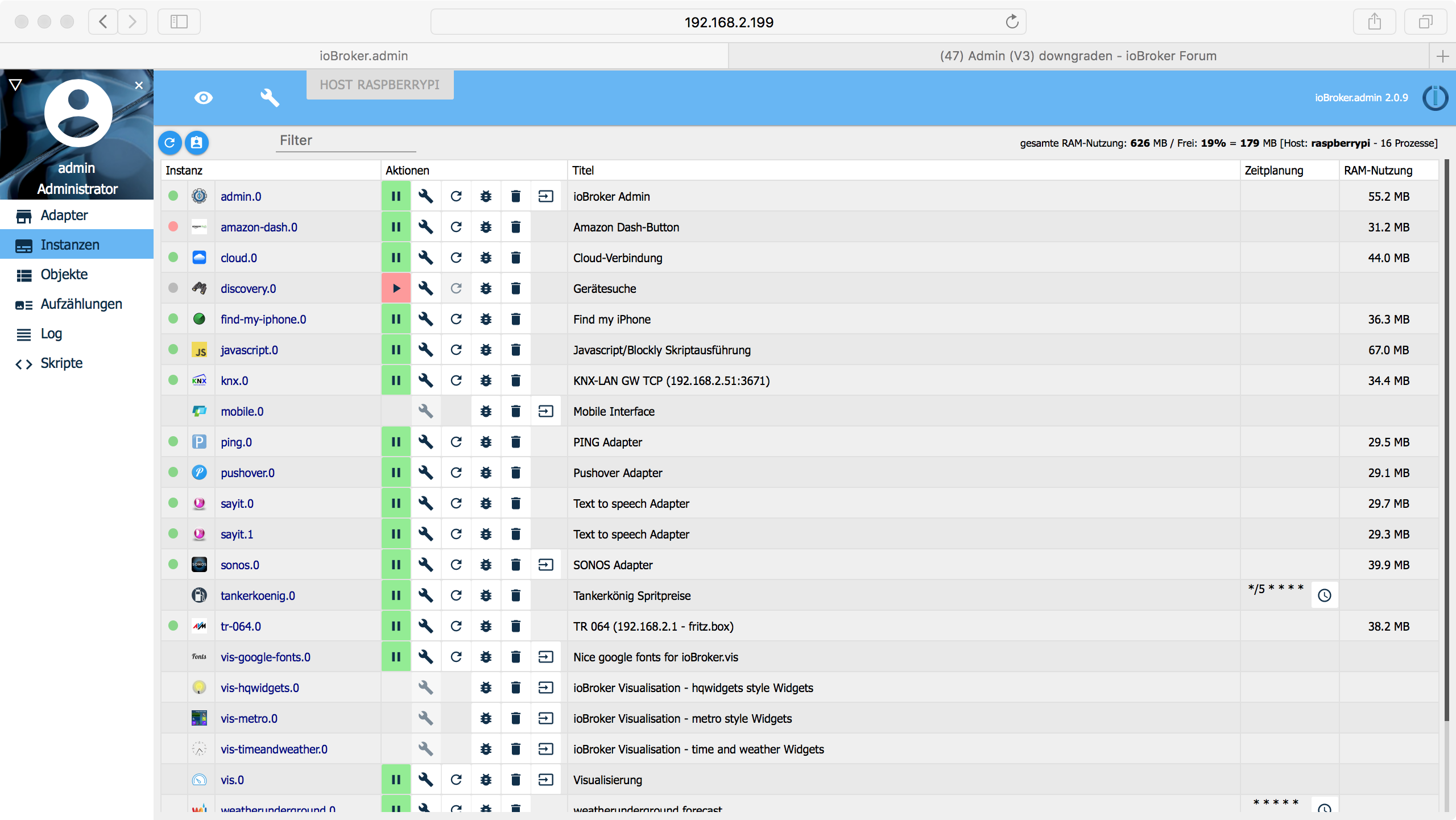

                    • HomoranH Nicht stören
                      Bitte mal über die Konsole ausführen
                      cd /opt/iobroker
                      sudo iobroker upload admin
                      sudo iobroker restart admin
                      Edit:
                      Das ist die Liste der Instanzen!
                      Gruß Rainer

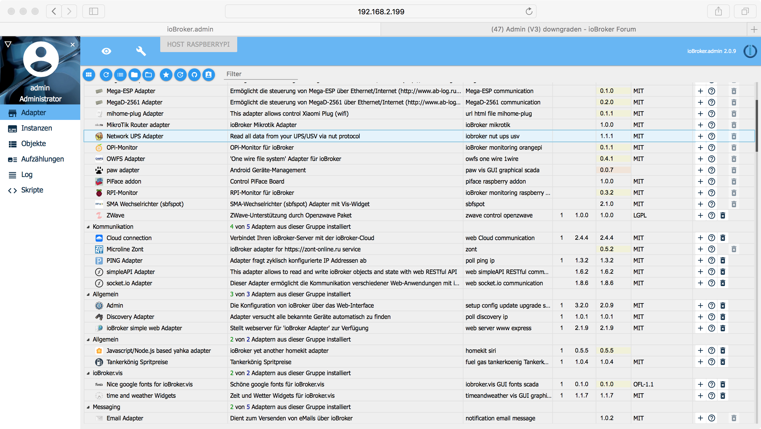

                      • R Offline
                        R Offline
                        rom.wagner80
                        sorry, hier das richtige
                        • R Offline
                          R Offline
                          rom.wagner80
                          danke für deine Hilfe,
                          nach eingabe des upload und restart Befehls wird mir jetzt auch die version 3.2.0 angezeigt :)
