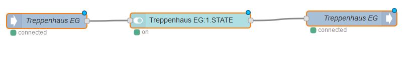

    ich habe jetzt noch nicht so die riesige Erfahrung hier mit dem Node-Red aber ich habe schon einen Sonoff Schalter mit Node-Red eingebunden und auf dem Dashboard eingebunden geht auch ohne Probleme der Status wird ohne Probleme auf dem Dashboard angezeigt.
    Jetzt wollte ich das gleich mit dem Homematic machen anschalten über den Schieberegler geht ohne Problem nur eine Rückmeldung wenn einer das Licht am Taster einschaltet kommt nicht. Der Status vom Schalter wird im ioBroker richtet angezeigt true oder false nur leider bekommt im Node-Red das der schiebeschalter nicht mit.
    Was mache ich falsch ?
    mfg
    Karsten

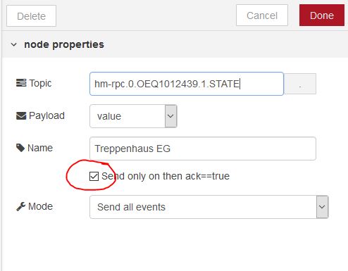

      ok ist gelöst
      dieser haken muss gesetzt sein.
