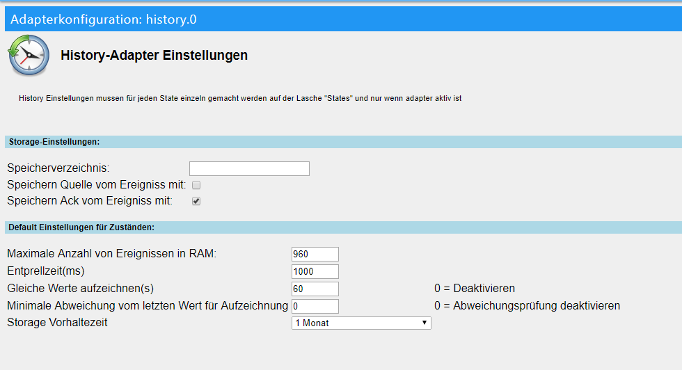

    nachdem mein Raspi die SD Karte gefressen hatte, habe ich iobroker neu aufgesetzt mit der aktuellsten Version.
    Geht soweit alles gut, nur die History geht nicht, und damit auch flot nicht.

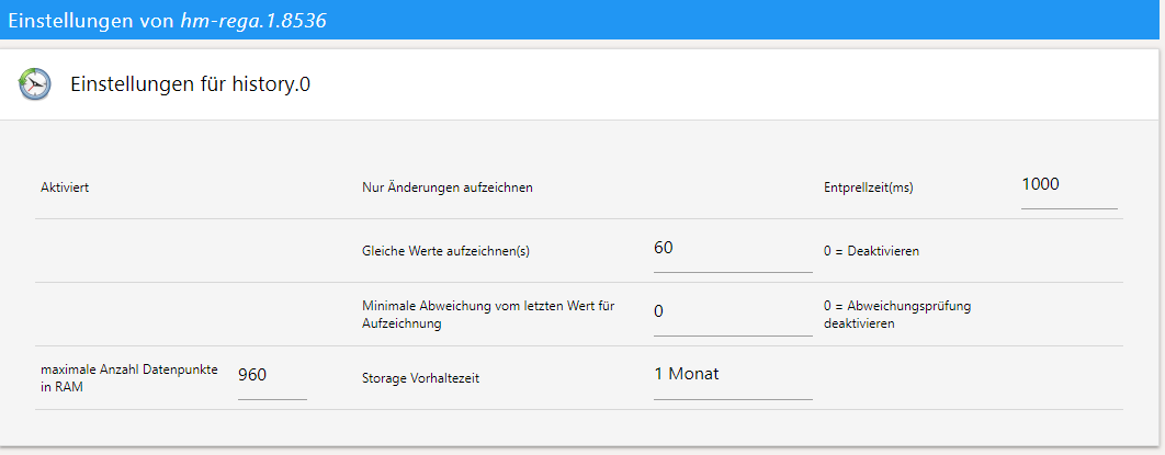

    Eingestellt habe ich alles nach der Anleitung, trotzdem komme ich nicht weiter.

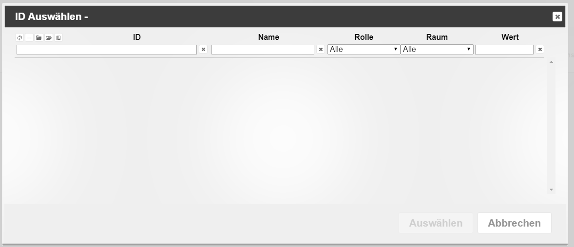

    Unter Objekt erscheinen keine Daten in der Tabelle und bei flot kann ich keine IDs auswählen, die Tabelle ist leer.
    Hat jemand eine Idee ?
    Viele Grüße
    • apollon77A Offline
      apollon77A Offline
      apollon77
      Bitte für Admin3 history vom latest oder Github installieren. Dann geht das wieder alles
