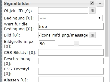

    ich würde gerne pro vis view ein oder mehrere "Sammel-Bits" erstellen. Z.B. gibt es ein Bild bei mir mit allen Fensterkontakten. Diese Fensterkontakte würde ich gerne ver-odern, um ein Objekt auf "true" oder "false" zu steuern. Dieses Objekt nehme ich dann zur Steuerung des Signalbilds 356_signalbilder.jpg im Bild-Wechsel Widget (jqui - navigation - icon), um im überlagerten Bild ein rotes Blinken auf dem Bildwechselknopf zu erzeugen, das mich auf ein geöffnetes Fenster im unterlagerten Bild aufmerksam macht.
    Kann mir jemand ein Script dafür liefern? Im Idealfall legt das Script auch das Objekt an, wenn es noch nicht existiert. Ich habe mit Blockly angefangen, da kriege ich das "Bit" gesetzt, indem ich mehrere Objekte an dem Blockly-Baustein anhänge. Problem ist aber, dass das Bit dann auch beim ersten Fenster, das schließt, wieder auf "False" geht, auch wenn noch ein anderes Fenster offen ist. Und das Objekt muss ich mit meinen Skript-Kenntnissen auch händisch anlegen.
    Zusammenfassend bräuchte ich ein Script, das:
    • ein Objekt anlegt mit einem Namen, den ich im Script angeben kann, inkl. Objekt-Baum-Ordner z.B. "vis.0/Sammel-Bits/Fenster", wobei "Fenster" das eigentliche Objekt ist, "Sammel-Bits" ist ein Ordner unter vis.0
    • Ver-oderung von Objekten, die dann das neue Objekt setzen, z.B. "Fenster WC"=true oder "Fenster Bad"=true oder "Fenster Küche"=true ==> "Sammel-Bit Fenster"=true
    • Erst wenn alle Objekte wieder "false" sind, wird das neue Objekt wieder "false", z.B. "Fenster WC"=false und "Fenster Bad"=false und "Fenster Küche"=false ==> "Sammel-Bit Fenster"=false
    Vielleicht würde eine if-then Schleife funktionieren:
    if Fenster WC"=false und "Fenster Bad"=false und "Fenster Küche"=false ==> "Sammel-Bit Fenster"=false
    else "Sammel-Bit Fenster"=true
    Schön wäre auch, wenn man in das Sammel-Bit die Überwachung eines Analogwertes mit einbauen kann, z.B. "Temperatur Schaltschrank">30°C
    Javascript-Syntax ist mir aber (noch) fremd, vor allem auch das Anlegen des neuen Objektes, falls noch nicht vorhanden.
    Für die Unterstützung vielen Dank vorab!
