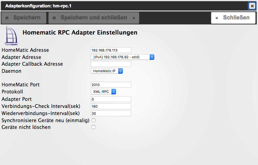

    ich hoffe mir kann evtl. jemand weiterhelfen. Bei mir scheint es ein Problem mit dem Homematic RPC-Adapter zu geben.
    Meine Konfiguration ist folgende:
    ioBroker auf Raspberry 3b
    5x Homematic Rolladenaktoren an CCU2 über HM-RPC.0 mit ioBroker verbunden
    2x Homematic IP Jalousieaktoren an CCU2 über HM-RPC.1 mit ioBroker verbunden
    Jetzt kommt es zu folgendem Problem:
    Wenn nur HM-RPC.0 auf dem ioBroker gestartet ist laufen die 5 Rolläden einwandfrei, doch sobald ich HM-RPC.1 mit den Jalousieaktoren aktiviere scheint sich die CCU irgendwie zuzumüllen und reagiert immer träger auf Schaltbefehle bzw. scheinen sich die Befehle zu stapeln um irgendwann Minuten später auf einmal die Rolläden/Jalousien verrückt spielen zu lassen. Nach einiger Zeit kommt dann gar kein Schaltbefehl mehr durch. Ebenso lässt sich die Weboberfläche der CCU kaum mehr bedienen (ewige Sanduhr). Starte ich die CCU nun neu, beginnt der Spaß von vorne.
    Anbei mal die Einstellungen in Rega, RPC0 und RPC1:
    Was mir gestern aufgefallen ist:
    Im Log von ioBroker sind alle 3 Minuten Einträge im Zusammenhang mit hm-rpc.1 aufgetaucht:
    hm-rpc.1 2018-02-06 15:50:00.189 info xmlrpc <- newDevices 18
    hm-rpc.1 2018-02-06 15:49:59.685 info xmlrpc -> 0 devices
    hm-rpc.1 2018-02-06 15:49:59.662 info xmlrpc <- listDevices ["hm-rpc.1"]
    Gestern hatte ich auch einen XML-RPC-Error im Log.
    In der CCU selbst finde ich keine auffälligen Logeinträge.
    Vielleicht hat jemand eine Idee?
    Viele Grüße
    Markus
      MarkusP
      Habe nun vor ca. ner Stunde den hm-rpc.1 mal gestartet. Nun erhalte ich wieder im ioBroker alle 3-4 Minuten folgenden Log:
      hm-rpc.1 2018-02-06 17:44:30.518 info new HmIP devices/channels after filter: 0
      hm-rpc.1 2018-02-06 17:44:30.481 info xmlrpc <- newDevices 18
      hm-rpc.1 2018-02-06 17:44:30.163 info xmlrpc -> 0 devices
      Passend dazu aber dann auch im Log der CCU alle 3-4 Minuten:
      192.168.178.92:2010
      Feb 6 17:44:59 de.eq3.cbcs.legacy.bidcos.rpc.LegacyServiceHandler INFO [vert.x-worker-thread-4] init finished
      Feb 6 17:44:59 de.eq3.cbcs.legacy.bidcos.rpc.internal.InterfaceInitializer INFO [vert.x-worker-thread-2] Added InterfaceId: hm-rpc.1
      Feb 6 17:45:00 de.eq3.cbcs.legacy.bidcos.rpc.internal.DeviceUtil INFO [vert.x-worker-thread-2] updateDevicesForClient hm-rpc.1 -> 18 device addresses will be added
      Feb 6 17:45:29 de.eq3.cbcs.legacy.bidcos.rpc.LegacyServiceHandler INFO [vert.x-worker-thread-3] (un)registerCallback on LegacyServiceHandler called from url: http://192.168.178.92:2010

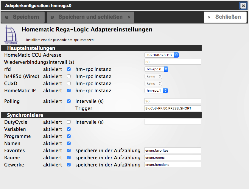

        MarkusP
        Ist es denn normal, dass in den Rega Einstellungen die IP der CCU 2x auftaucht (siehe Screenshot)?
        • HomoranH Offline
          HomoranH Offline
          Ja,
          wenn man zwei hm-rpc-Adapter konfiguriert hat.
          Das könnten ja auch zwei verschiedene CCU sein.
          Rainer
