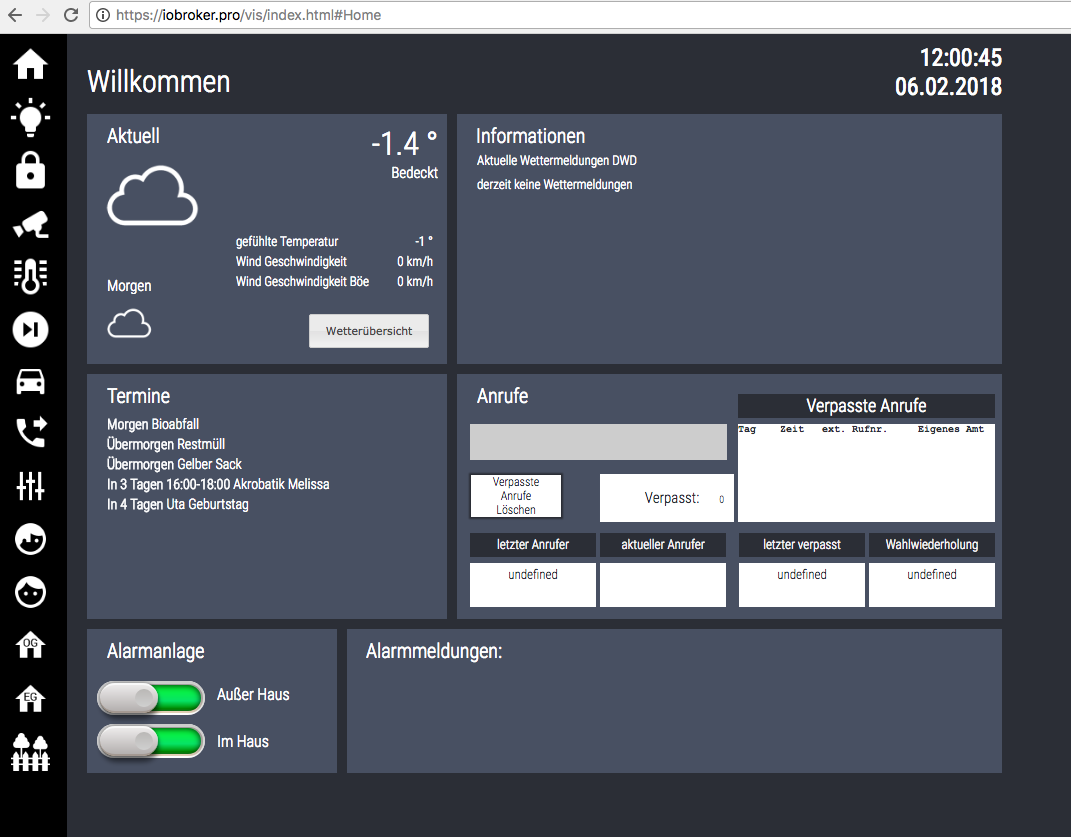

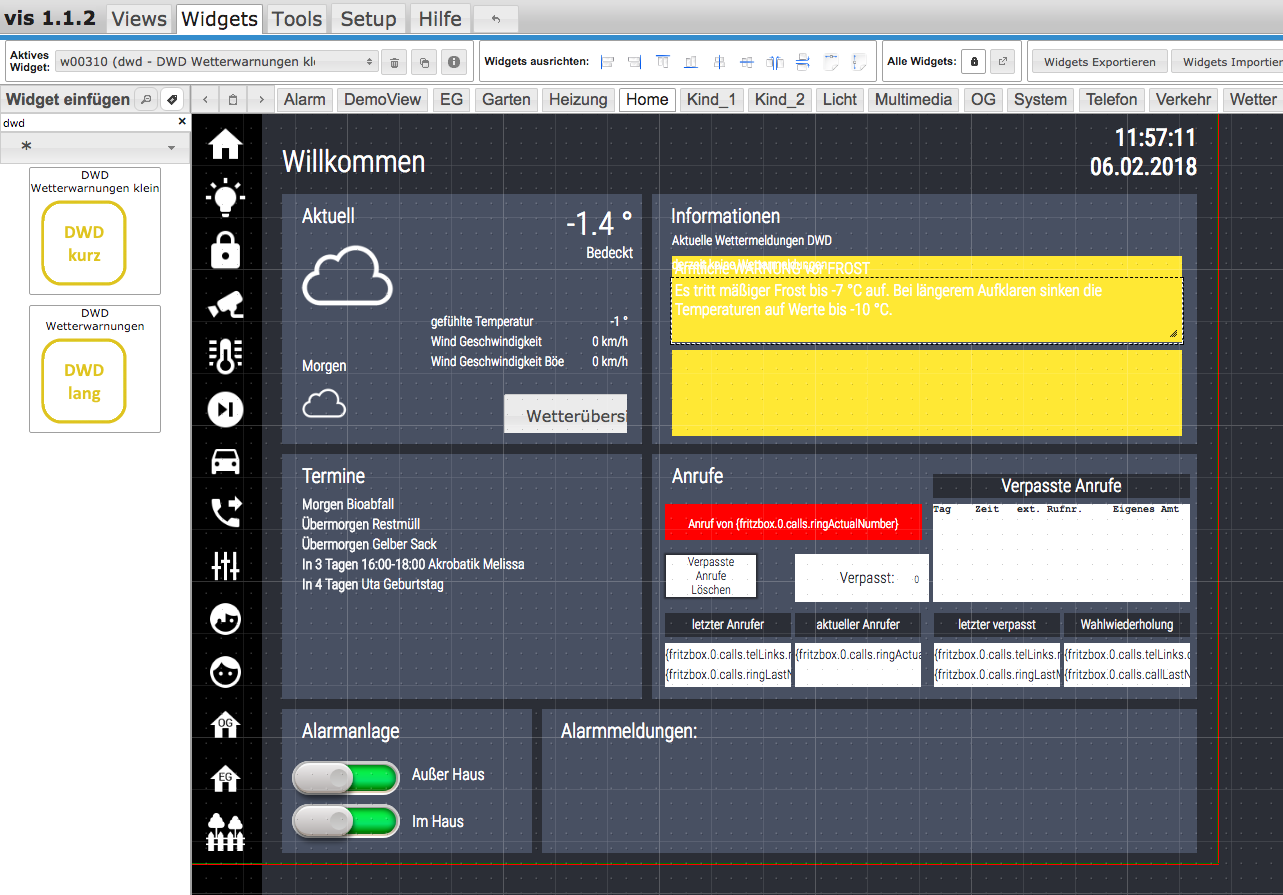

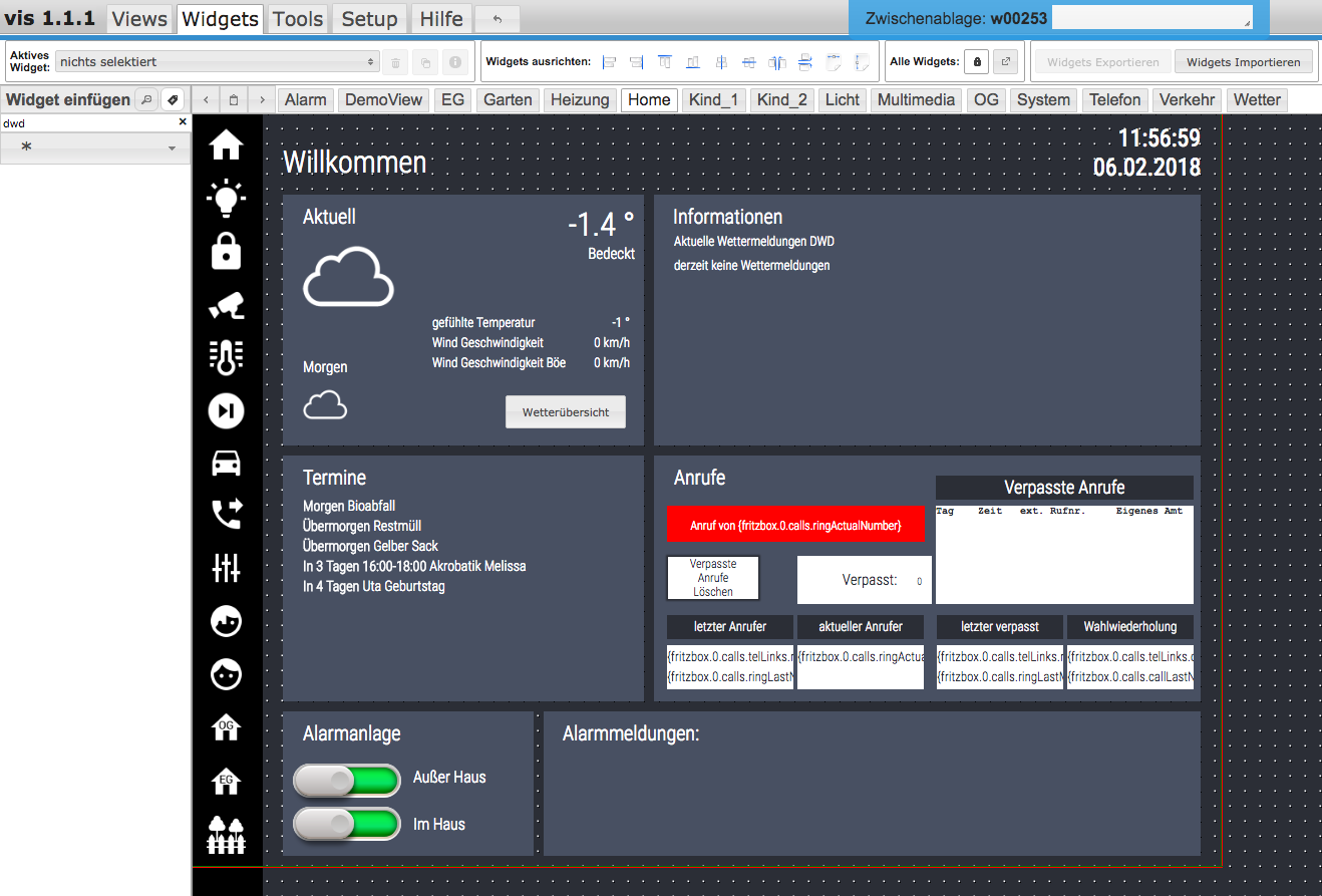

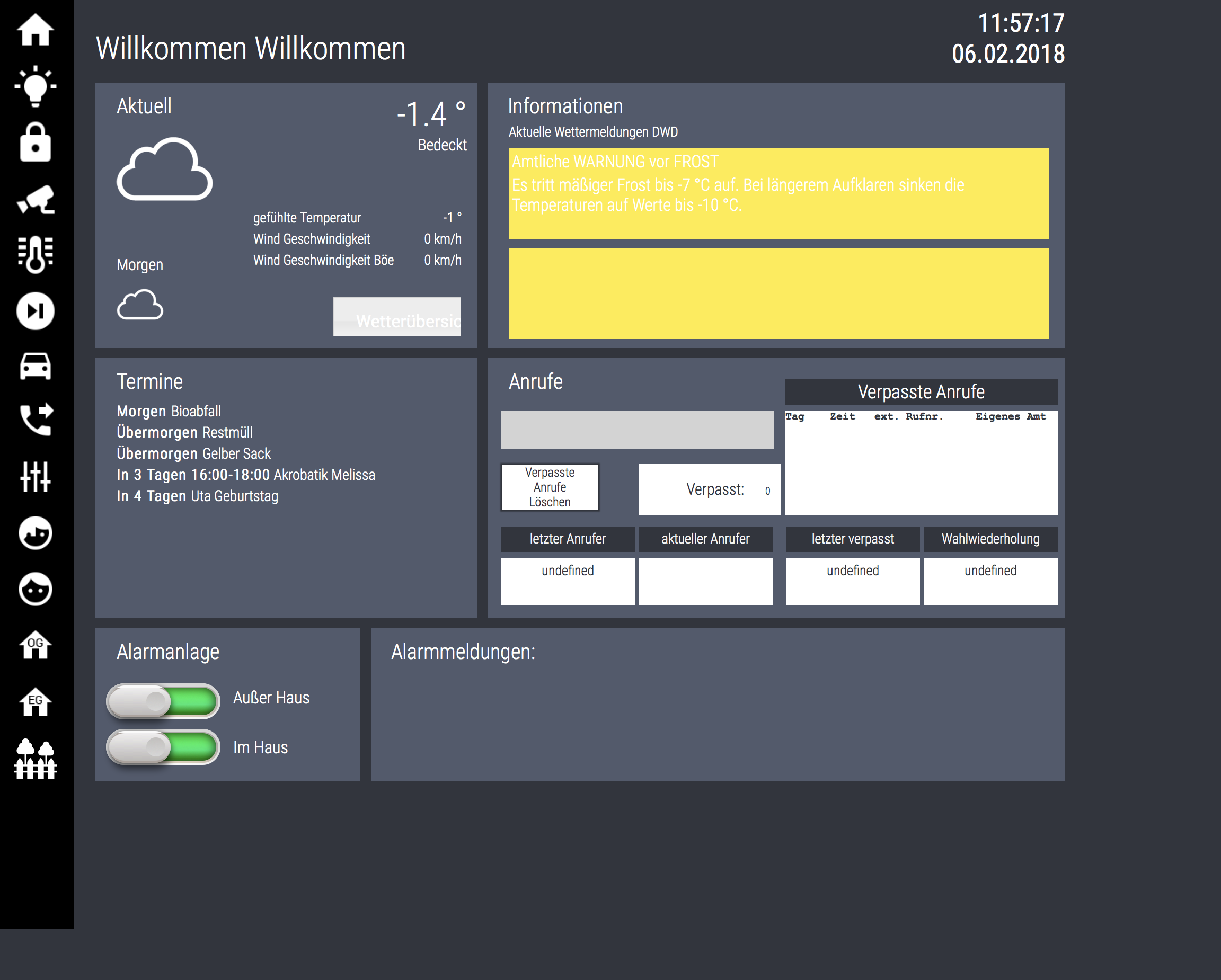

          So ich habe mal Screenshots gemacht.
          Auf dem Bild über die Cloud gibt es zb keine dwd Widgets und hier sagt er mir VIS Version 1.1.1 - hier sind auch die Buttons Richtig (Wetterübersicht)! - Bild 1
          Über die IP habe ich aber Version 1.1.2 und es sind die dwd widgets vorhanden und erzeigt mir auch das Widget an und die Buttons sind falsch dargestellt (Wetterübersicht) - Bild 2
          Zugriff via IP auf vis View Zeigt er mir auch die Wettermeldung an aber den Kaputten Button. - Bild 3
          Zugriff über iobroker Cloud Zeigt er mir keine Wettermeldungen an dafür aber den richtigen Button! - Bild 4
