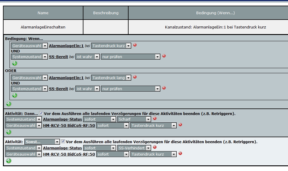

    Ich schalte meine Alarmanlage über einen virtuellen Taster ein. Das auszuführende Programm prüft ob alle Fenster geschlossen sind.
    Wenn ja bekommt die Variable den Wert 'scharf' ansonsten den Wert 'ss-verhindert'.

        das funktioniert sehr gut. Ich habe auf der CCU ein Programm geschrieben, dass bei Änderung von ausgewählten Variablen die virtuelle Taste 50 drückt und damit die Variablen sofort von iobroker abgerufen werden.
        Über die oder-Abfrage bei den Alarmmeldungen stelle ich sicher, dass der Programmteil immer ausgeführt wird.

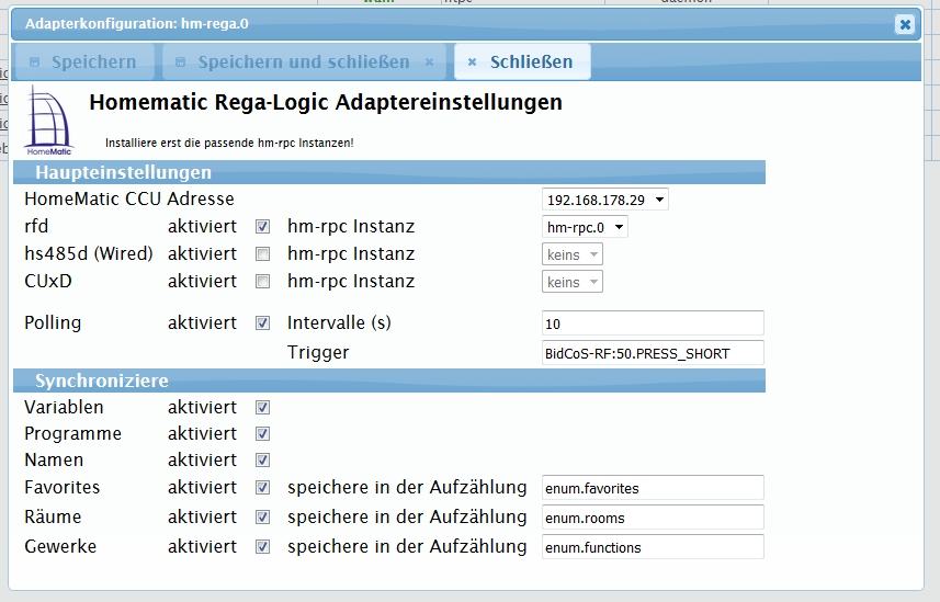

        ![](</s><URL url=)<link_text text="http://images.tapatalk-cdn.com/15/09/04 ... d80384.jpg">http://images.tapatalk-cdn.com/15/09/04/0bba72b19e242cea6933311cd6d80384.jpg</link_text>" />

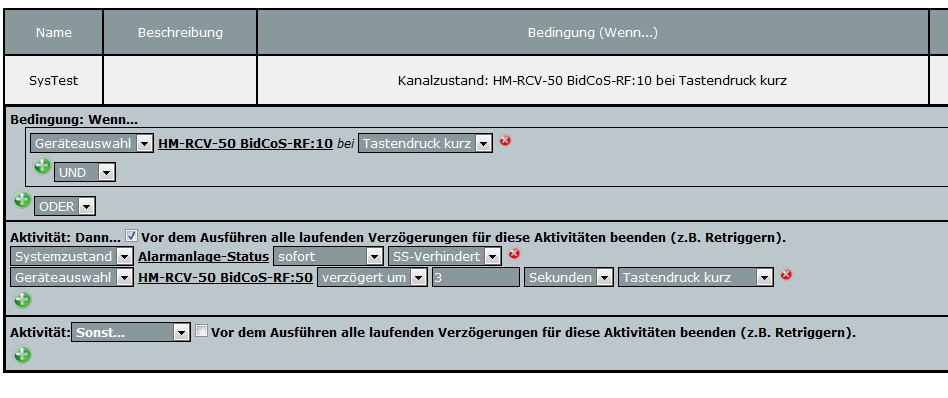

            In dem Programm, das deine fenster uberpruft und die sysvar setzt schreibt du eine wetere Zeile, die die virtuelle taste 50 kurz drückt.
            Gesendet von meinem LIFETAB_S785X mit Tapatalk
            • N Offline
              N Offline
              navino
              Das habe ich jetzt auch mal gemacht….
              Ich habe testweise auch mit dem Taster 50 eine Lampe über eine Direktverknüpfung verbunden, diese geht auch sofort an.
              Also das Programm führt den Tastendruck aus, aber die Variable wird nicht sofort aktualisiert.
              Ich glaube mir fehlt gerade wieder das richtige HM-Denken ;-)
              navino
              http://www.navino.de
              • HomoranH Nicht stören
                Das Programm sieht so aus,wie ich es mir vorstelle
                verzögere mal den Tastendruck der virtuellen Taste um 1-3 Sekunden.
                kann sein, dass die Variable "Alarmanlage-Status" ein wenig braucht um umgeschaltet zu werden und dies beim sofortigen drücken der RF50 noch nicht erfolgt war.
                Ist einen Versuch wert
                Rainer

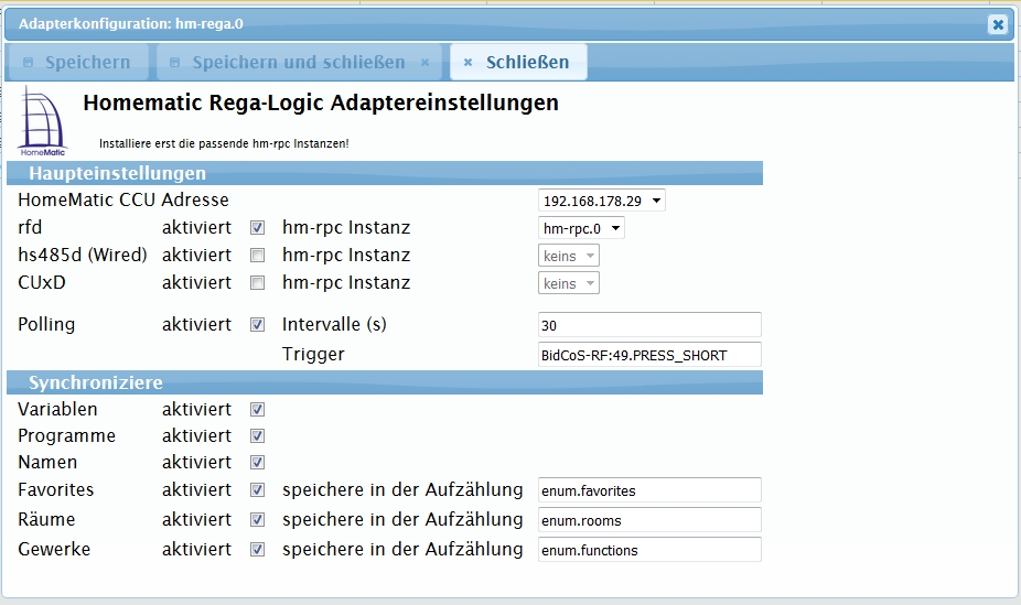

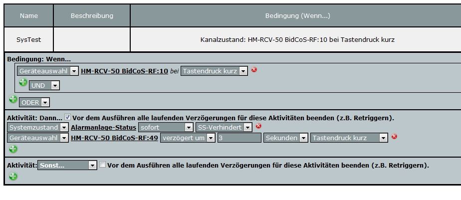

                  Hab jetzt mal ein neues Programm mit Verzögerung gemacht und die eine Verögerung von 1-3 Sekunden gestestet.
                  Die Lampe geht nach 3 Sekunden an, also der Taster50 wird betätigt..Ich habe das ganze auch mal auf Taste 49 probiert, geht auch nicht.
                  In der Reha-Config steht ja der Name: BidCoS-RF:49.PRESS_SHORT als Trigger
                  in der CCU habe ich den Namen HM-RCV-50 BidCoS-RF:49.PRESS_SHORT für Taste 49 gefunden,
                  habe ich auch mal in der reha-confi so eingetragen. Leider klappt es auch nicht.
                  Noch eine Idee, was ich falsch mache?

                    Dem kann ich jetzt nicht folgen.
                    In der Konfiguration des Rega Adapters steht der rf50 press short.
                    Wo hast du das in der CCU gefunden?
                    Welche virtuellen Taster hast du laut post #1 für deine Alarmanlage benutzt? Lt. Screenshot "alarmanlage ein"

                      ok, da hab ich wohl die falschen bilder eingefügt,
                      ich habe jetzt versucht alles auf die Taste 49 zu konfigurieren, und ein einfaches kleines neues Programm gemacht (zum Testen).
                      In der geräteauswahl im Programm steht vor dem Taster 49 noch 'HM-RCV-50', das steht in der Rega-Config nicht beim Trigger.
                      Das habe ich aber auch versucht mal in der Rega-Config den kompletten Namen so wie im Programm steht, geht auch nicht.
                      navino
                        So müsste es klappen.
                        Hast du nach der Änderung mit speichern und schließen mal manuell den Rega Adapter neu gestartet?

                              Das ist mein default Eintrag:
                              BidCoS-RF:50.PRESS_SHORT
                              Der Doppelpunkt ist vor der 50
                              Rainer
                              • B Offline
                                B Offline
                                Beatz
                                Bei mir funktioniert es mit dem Doppelpunkt nicht. Dafür aber mit dem o.g. Eintrag.
