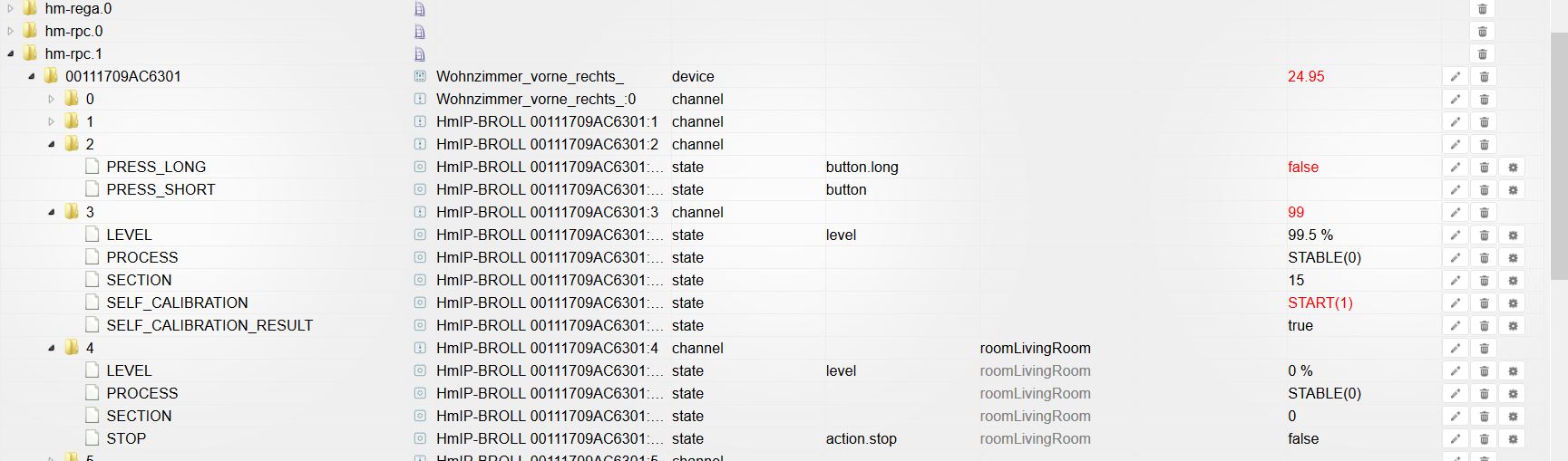

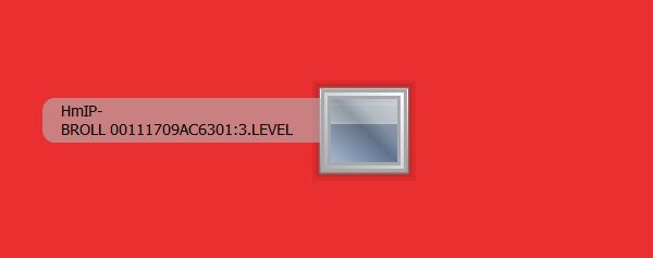

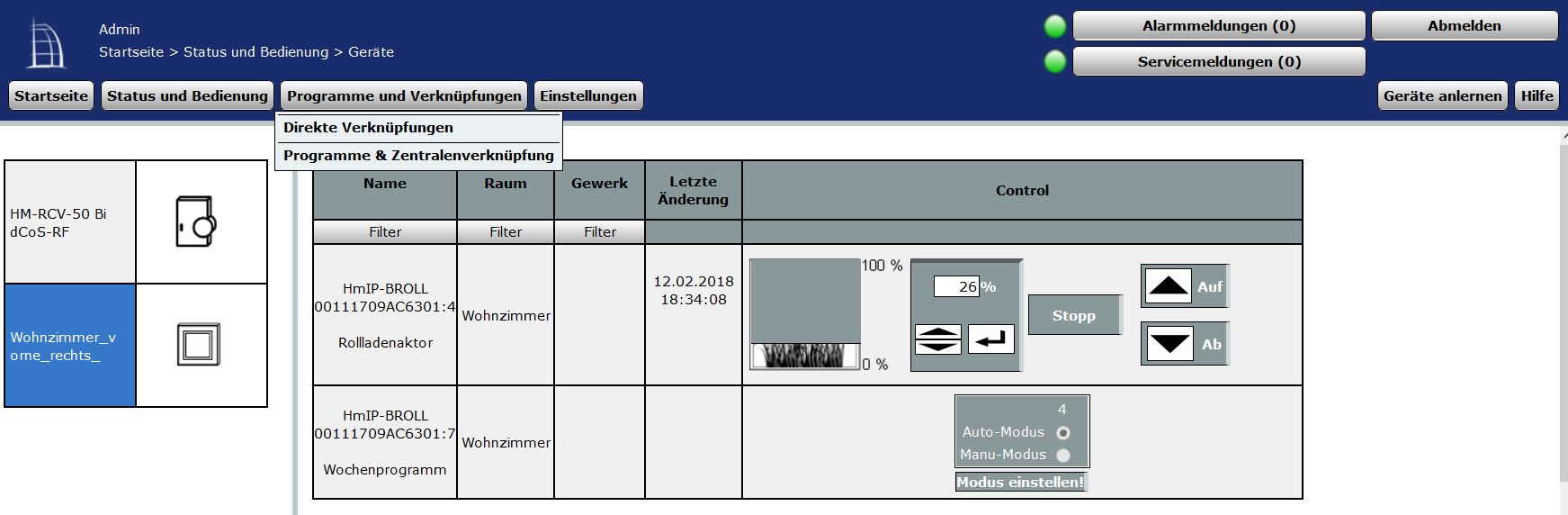

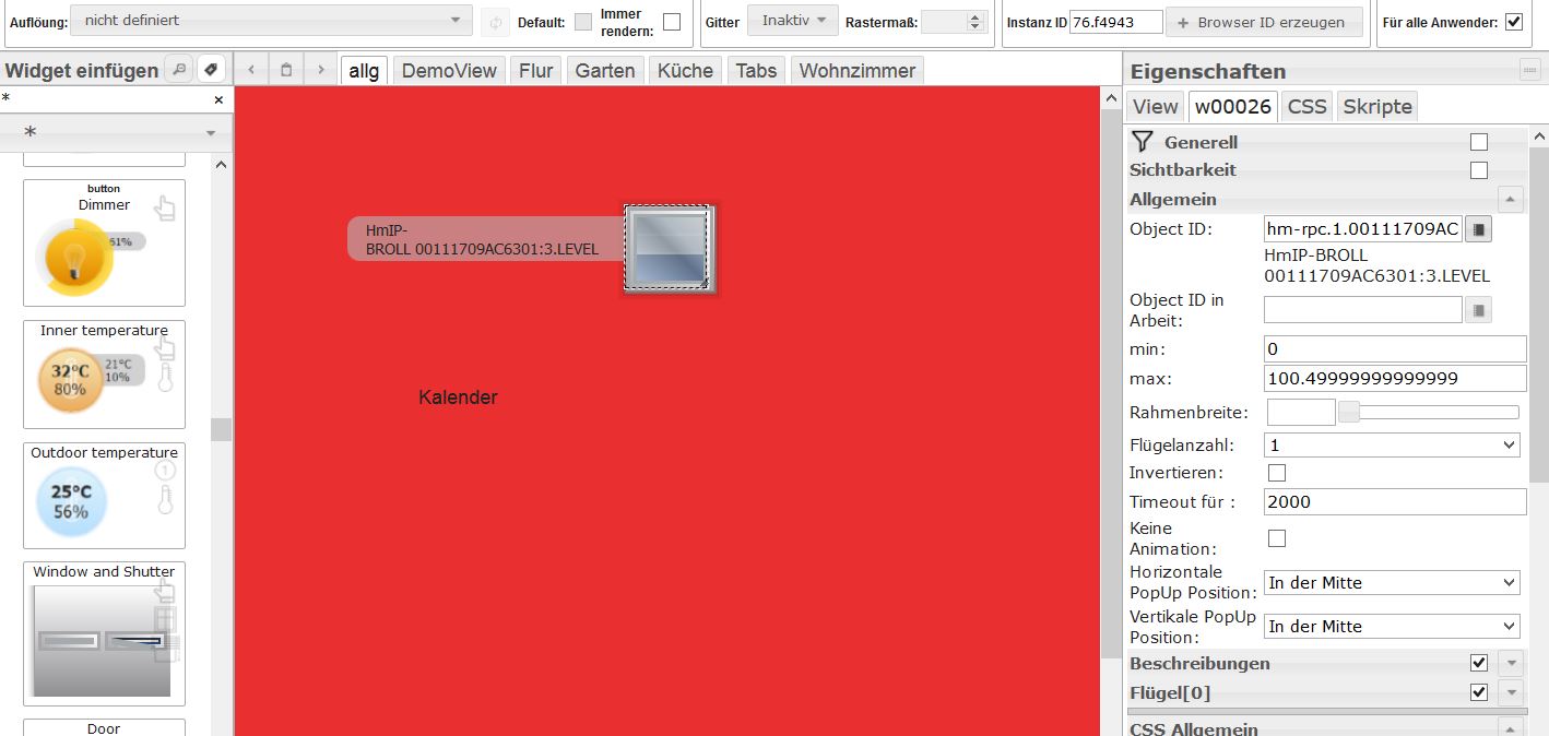

        Hallo Blackmike, hallo Rainer,
        soweit erst einmal vielen Dank. Manchmal tut sich etwas, aber im Moment noch undefinierbar.
        Ich habe Kanal 3 und 4 probiert. Bei Kanal 4 kann ich ab und zu den Rollo bewegen.
        Wenn ich diesen über das Homematic Web interface steuere kriege ich zumindest den korrekten Level zurück.
        Nur die Steuerung funktioniert kaum. Anbei ein ganz Teil Detail Screenshots.
        Habt Ihr eine Idee?
        vielen Dank schon im Voraus
        • J Offline
          Jan121
          Noch ein kleiner Zusatz.
          Auf jeden Fall muss ich Kanal 4 benutzen. Inzwischen kann ich das Rollo runter fahren (Level 0).
          Nur hoch geht es dann nicht mehr.
          Wo kann ich den Ziel Levelwert übermitteln.
          Vielen Dank
          • HomoranH Nicht stören
            Ich besitze keine IP-Aktoren.
            Aber wenn ich richtig unterrichtet bin besitzen diese virtuelle Kanäle.
            Die Verknüpfung dieser Kanäle muss (bei non-IP) in der Konfiguration der Geräte stattfinden.
            Kanal 3 müsste der "primäre" Kanal sein (der Wert dort sollte sich auch ändern, wenn du über die CCU den Rollladen bewegst), Kanal 4 und 5 die virtuellen, die auf irgendeine Weise mit Kanal 3 verknüpft sind.
            Bei einem Dimmer war mir das noch einleuchtend, da setzte ich auf dem virtuellen Kanal einen Faktor, mit dem dann der "echte" Kanal multipliziert wurde. (Nachts 0,5 - dann geht das Licht nur halb so hell an)
            Wie das bei dem Rollladenaktor genau funktioniert weiß ich nicht.
            Rainer

                Dann würde ich dich bitten einen Screenshot mit ALLEN Datenpunkten des Aktors zu zeigen.
                sowie alles was du bisher probiert hast.

                  @Homoran:
                  Aber wenn ich richtig unterrichtet bin besitzen diese virtuelle Kanäle. `
                  Kanal 0 liefert die Datenpunkte des "Systems" (RSSI, Fehler, Batteriespannung usw.)
                  Kanal 1+2 sind die Tastenkanäle welche in der Grundkonfiguration mit Kanal 4 verknüpft sind.
                  Kanal 3 ist der Statuskanal und bis auf den Datenpunkt SELF_CALIBRATION nur "lesend", die dortigen Werte können nicht aktiv gesetzt werden.
                  Kanal 4-6 sind virtuelle Aktorkanäle und für die Steuerung der Behanghöhe zuständig. Alle 3 Kanäle sind gleichberechtigt.
                  Kanal 7 ist für das interne Wochenprogramm zuständig.
                  ****Viele Grüße!
                  Jörg****
                    Danke Jörg,
                    dann müsste also Kanal 4:LEVEL der zu steuernde Datenpunkt sein.
                    Voraussetzung ist natürlich, dass du eine HM-RPC Instanz für HM-IP angelegt hast.
                    Rainer
                    • J Offline
                      J Riemann
                      Jo, LEVEL ob bei Kanal 4, 5, oder 6 ist egal…
                      Kanal 3 liefert dann den LEVEL aus der Summe von 4, 5 und 6 zurück.
