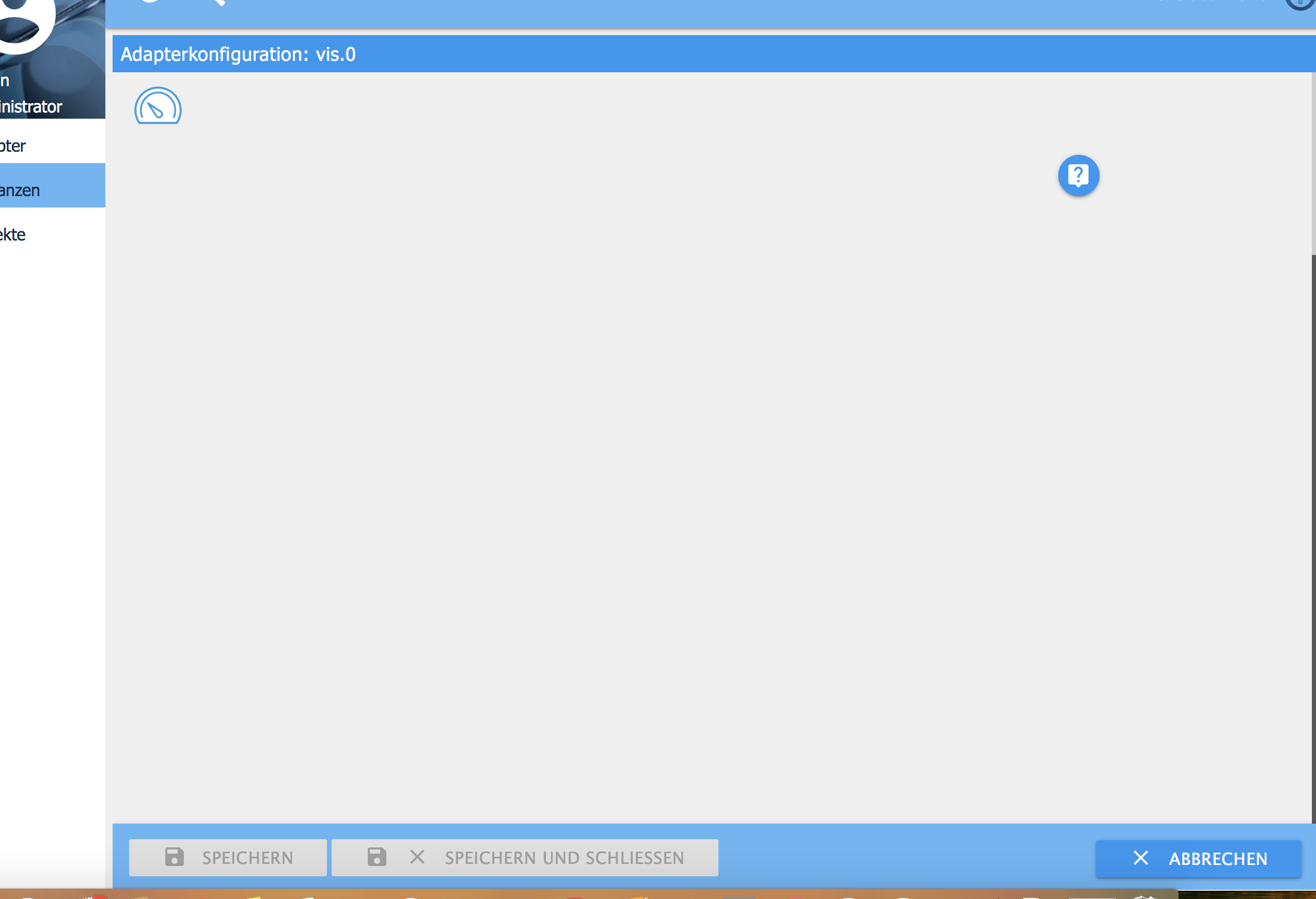

    ich habe gerade meinen Pine64 neu aufgesetzt und iobroker installiert. Ist ja jetzt in komplett neuem Gewand. Nur ist der Vis Adapter nicht richtig freigegeben. Die Versionsnummer blinkt rot im Editor. Ich habe bereits eine Lizenz dafür erworben nur kann ich den key in der Konfiguration vom vis-Adapter nicht eintragen. Es gibt da einfach "Nix". keine Eingabefelder oder sonstiges.
    Ist das so richtig?

      Hast du mal bitte einen Screenshot davon?

        klar
        ich könnte mal versuchen eine ältere Version zu installieren…
        Benutze übrigens Safari. In Chrome hab ich es auch probiert da ist aber das gleiche.

          Ist bei mir auch so.
          Dialog ist etwas zu groß.
          Scrolle mal nach unter.
          Ist aber definitiv ein Bug.
          Grüße
          Rantanplan
            MaikB85
            oh man :D
            gerade auch gesehen auf GitHub da wurde das schon erwähnt
            Danke!
            [EDIT] Hmm die Versionsnummer blinkt aber immer noch rot obwohl Lizenprüfung "OK"
            [EDIT2] ah einmal neu starten dann gehts
