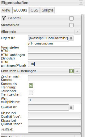

      ich arbeite gerade mal wieder an meinem VIS. Ich habe basic Number Anzeigen gebastelt die mir ein wert ausgeben.
      Hinter dem wert soll eine einheit stehen.
      Dies habe ich habe ich so gelöst das ich im HTML anhängen die einheit geschrieben habe.
      Gibt es ein Code oder sowas, womit ich die einheit von der Größe kleiner bekomme?
      Hier noch ein Paar fotos

        Hey zwar schon bischen her aber vielleicht hilft es dir noch was. 🙂
        Statt einfach nur " ml" zu schreiben kannst du auch "ml" eintragen.
        Bei font-size trägst du einfach die Schriftgröße ein die du haben willst.
