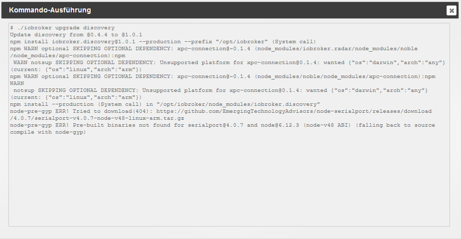

      • HomoranH Nicht stören
        Du hast irgendein npm-package, das überhaupt nichts mit ioBroker zu tun hat versucht mit in ioBroker einzubinden.
        Dass das nicht gut geht ist doch klar.

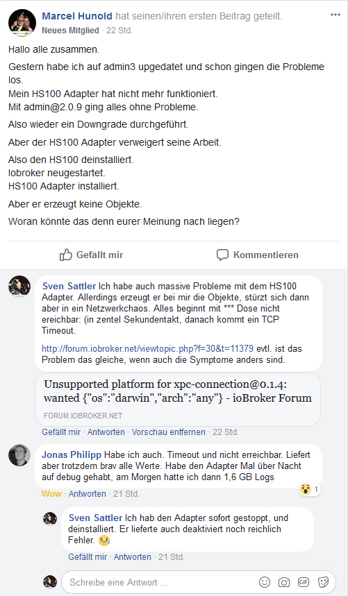

            Das hatte ich am 30.01.2018, gleich nach dem erstem Start von ioBroker als ich Discovery updaten wollte.
            https://www.facebook.com/groups/4404991 … 475053193/
            https://www.facebook.com/groups/4404991 … 698343504/
            Es hat also rein garnichts mit meinem Fehler zu tun. Dieser entstand deshalb weil ich hier gesucht habe um meine Steckdosen wieder verwenden zu können und ich zu dumm war alle 10 Seiten des Beitrages zur tplink-smarthome-api zu lesen. So habe ich nur die ersten 2 - 3 Seiten überflogen und dann versucht zu installieren. Von Erfolg gekrönt war das, wie man oben sieht zwar nicht, aber es ist auf keinen Fall die Ursache meines Problemes.
                  Die Versionen passen.
                  Irgendwas übersehe ich. :(
                  Wanted arch = any und trotzdem sagt er not supported bei arch = arm
                  Aber egal; es handelt sich nur um Optional Dependencies, also nichts notwendiges.

                    Es scheint als gebe es weitere mit einem Problem mit dem HS-100 Adapter.
                    https://www.facebook.com/groups/4404991 … 081562299/
