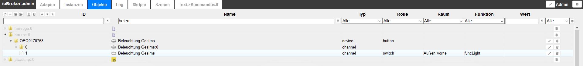

    1. Ich möchte jetzt meine Außenbeleuchtung einfügen nur leider sehe ich im hm.rpc keine Möglichkeit meinen Unterputzschalter (Homematic 076793 Unterputzschalter, 1fach für Smart Home / Hausautomation) zu schalten. Eigentlich erwarte ich ja ein State denn ich auswählen kann. Habe ich etwas falsch gemacht oder wo ist dass Problem.
    Hier einmal in der Objekte Übersicht:
    (im "0" Ordner ist nur "UNREACH_ALARM" drin)
    und bei denn Scripten:

      Reloade mal die Objekte. Wenn frisch angelegt dann muss man das manchmal. Ansonsten mal mit rpc Adapter neu syncen ( Haken in hm-rpc Einstellungen)

        so einfach….. :o
        Dankeschön.
