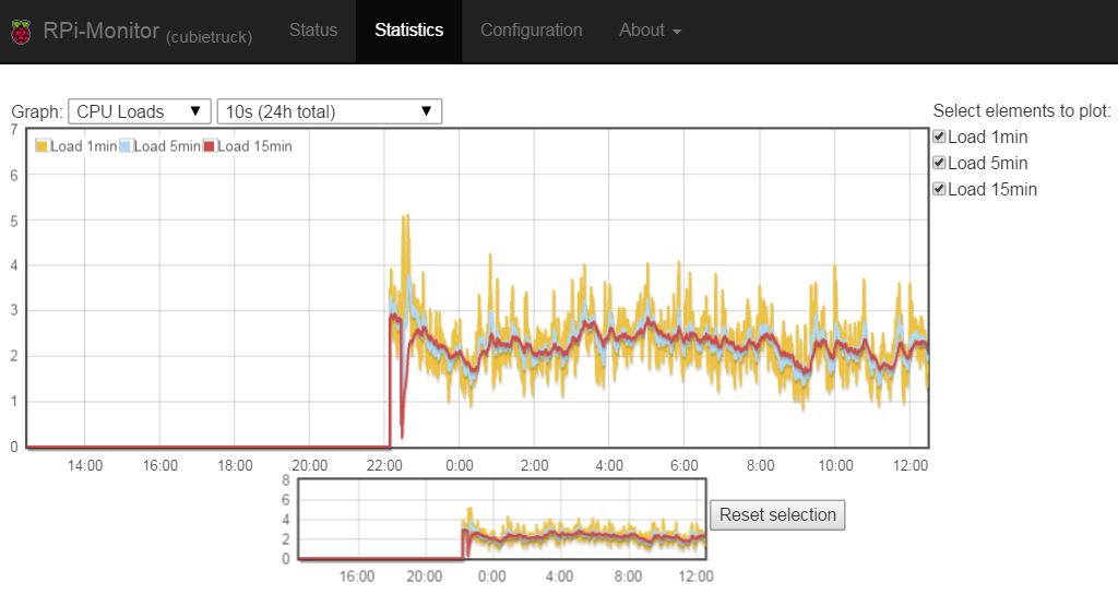

    Ich habe ioBroker auf dem Cubietruck laufen. Leider habe ich da immer das Gefühl der Trägheit.
    Hab gestern mal den RPI-Monitor installiert. Ist dieser Load normal?

      Eine load>2 ist für den CT natürlich viel.
      Hab iobroker im Moment auf keinem CT laufen. Muss mal sehen.
      Meine erste Frage wäre ansonsten gewesen, woran du die Trägheit festmachst?
      Solltest du die vis views zur Bewertung nehmen, so warfen du auf dem tablet berechnet!

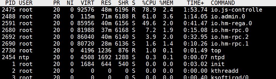

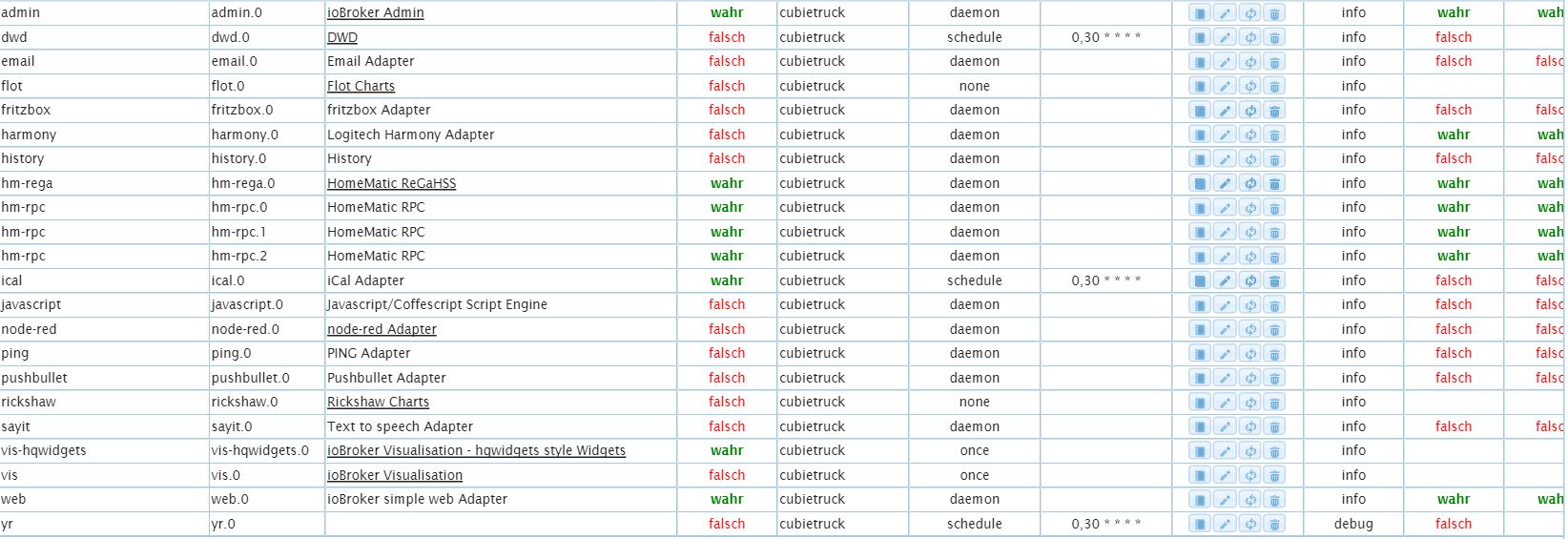

          Also ich hab jetzt mal fast alles abgeschaltet. Trotzdem wird es nur teilweise besser.
          Im ioBroker.admin wird z.B. beim wechsel zwischen instanzen und adapter eine wartezeit von 20 Sekunden nötig…
          Hier mal nochmal was zur Auslastung.
          Vielleicht hat jemand noch einen Tipp

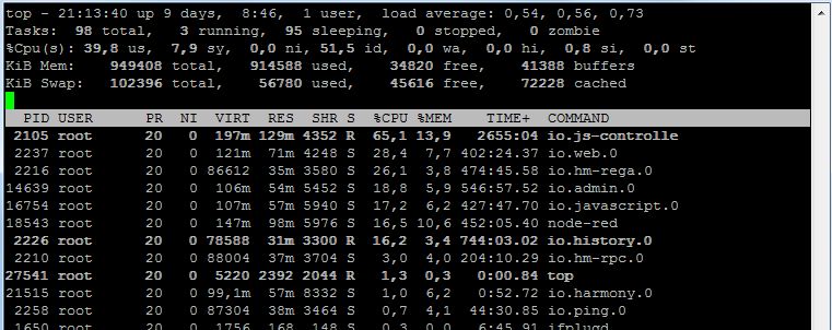

            Habe kurz bei mir auf den RasPi2 gesehen.
            dümpelt eigentlich mit brauchbaren Zahlen herum. Ganz kurz sieht es so aus:
            Wichtig sind aber vor allem die Werte in der obersten Reihe (beim RPI-Monitor waren sie bei dir ja extrem schlecht)
            Wobei ich nicht weiß, ob der RPI-Monitor auf dem CT funktioniert - einige Pfade und Sensotren sind dort anders.

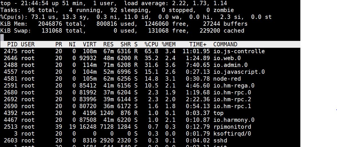

                  Hier:

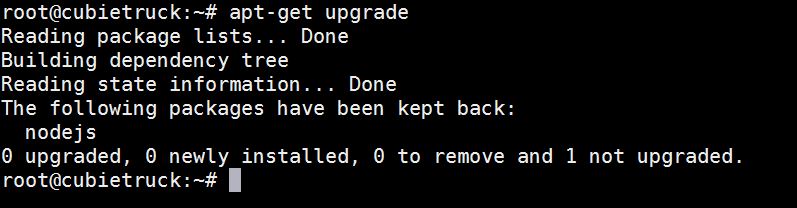

                  Hab gerade versucht "apt-get upgrade" auszuführen. Aber nodejs konnte nicht upgegraded werden. Ist das normal?
                  • HomoranH Nicht stören
                    @Sebbo:
                    Aber nodejs konnte nicht upgegraded werden `
                    ist besser so, sonst gibts noch mehr probleme!
                    Dein TOP zeigt eine 15Minuten Load von 1.14 an.
                    Wenn du gerade das apt-get update gefahren hast sind die aktuellen Werte natürlich hoch.
                    Dein rpi-Monitor zeigt niemals einen Wert um 1 an, also nehme ich an, dass der für den CT falsche Werte generiert. evtl. Faktor 2???
                    Aber vielleicht weiß das jemand.
                    Rainer

                        Du hast dualcore, da darf der wert bis 2 gehen, auch mal darüber
