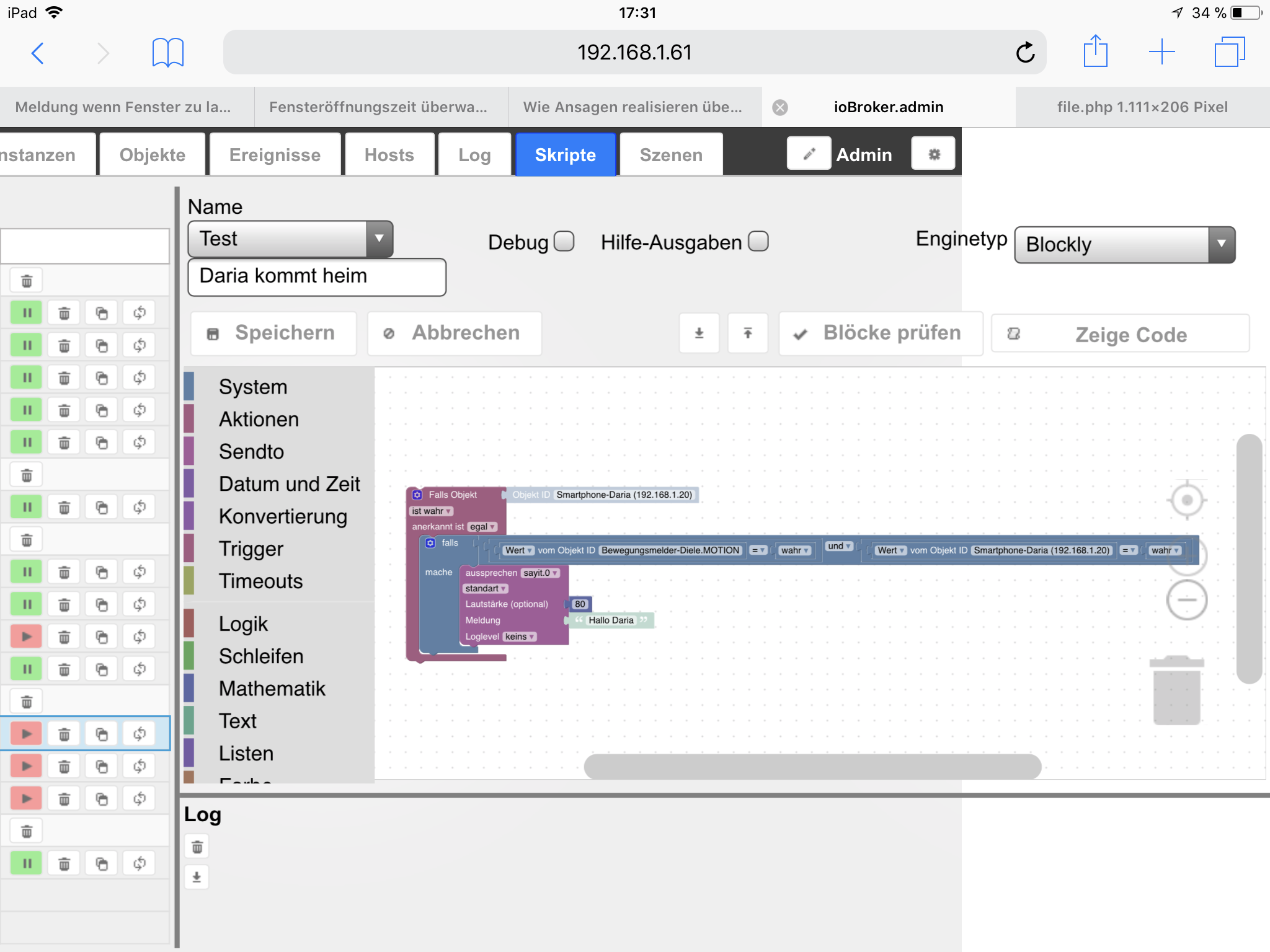

        Habe mir mal folgendes zusammen geklickt:
        aber jetzt wird doch bei jeder Bewegung in der Diele (Smartphone ist ja weiterhin anwesend) die Meldung ausgelöst, oder?

          @newbie2007:
          aber jetzt wird doch bei jeder Bewegung in der Diele (Smartphone ist ja weiterhin anwesend) die Meldung ausgelöst, oder? `
          Ne, Trigger reagieren NUR auf Änderungen!
          In Deinem Beispiel müsste die Handy-Abwesenheit von "unwahr" auf "wahr" wechseln.
          Dann startet der Trigger seine Bausteine und arbeitet diese ab.
          Wenn dann bei Dir auch noch, zufällig, gleichzeitig MOTION "wahr" kommt die Ausgabe.
          Du müsstest also MOTION triggern und im Trigger abfragen ob Handy "wahr" ist.
          Falls Dein BM dann noch eine Gesichtserkennung hat, könntest Du Deine Frau begrüßen lassen.;)
          Eine personalisierte Begrüßung über einen BM wird wohl nicht möglich sein.
          Wenn Du die "Ankunft" eines bestimmten Handys triggerst geht das. Aber OHNE MOTION.
          Hier gibt es ein wenig zum einlesen.
          https://github.com/ioBroker/ioBroker.ja … blockly.md
          Grüße
          Rantanplan
