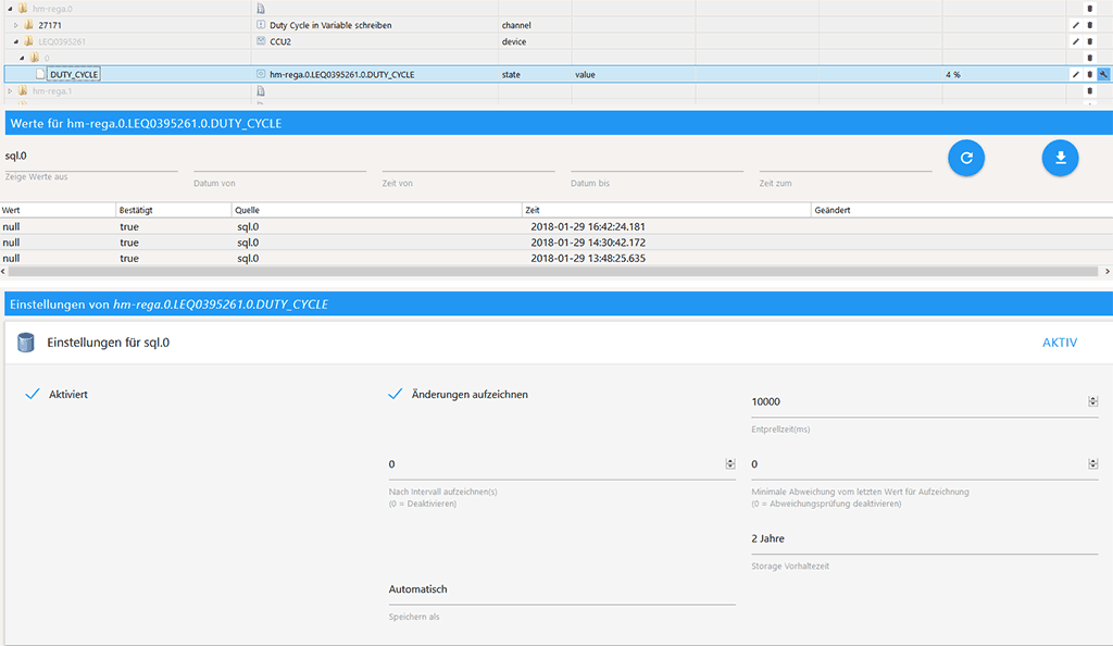

    Liebe Leute,
    habe heute den Admin und SQL auf die neue Version hochgezogen und wollte nun den neuen Wert "Duty Cycle" in SQL mitloggen…
    ...jo...geht net!
    Wenn man das Logging aufdreht schaut alles gut aus, geht man in die Datentabelle rein, dann steht dort der Wert "null". Habe dann mit den Settings gespielt (Intervall, Änderung, Wert speichern als... und so weiter) keine Aufzeichunng - die Werte, die auch nur beim Aktivieren selbst (also wenn man aktiveren aufdreht) gespeichtert werden sind "null".
    Dachte dann an ein Problem mit dem Duty Cycle und hab mir von der Waschmaschine den Leistungsmesser vorgenommen - Logging angelegt...selbes Problem....es wird nix mehr geloggt!!
    ABER, alle schon früher angelegten SQL Daten sind da und werden auch weiterhin mit aktuellen Werten versorgt, nur eben neu angelegt nicht mehr...
    Any ideas :?:

      Also das "null" Am Anfang ist korrekt weil es Start und Ende der Aufzeichnung marktiert. So kann man besser sehen wo Daten da sind und wo nicht.
      Beim aktivieren des Datenpunkt sollte im Log bei "info" eine zeile kommen das der Datenpunkt aktiviert ist. Ist das da? beim deaktivieren das es weg ist.
      Schick bitte mal screenshots von der Konfig und im Notfall Adapter im Debug laufen lassen und warten bis da Daten kommen sollten und dann Ausgaben schauen/schicken

        Guten Morgen apollon77,
        anbei die gewünschten Daten
        Logging, erst disbaled, dann enabled - dazwischen eine "spannende Zeile" :o
        sql.0 2018-01-30 08:17:55.788 info enabled logging of hm-rega.0.LEQ0395261.0.DUTY_CYCLE
        sql.0 2018-01-30 08:17:52.276 info No Data
        sql.0 2018-01-30 08:16:59.806 info disabled logging of hm-rega.0.LEQ0395261.0.DUTY_CYCLE
        Die Screenshots wurden VOR dem im Log oben ersichtlichen Neustart gemacht, daher fehlt in der Tabelle der "null"-Wert mit heutigem Datum…
        Der Sync des Duty Cycles ist im hm-rega.0 (und im .1 -ich hab zwei CCU's im Einsatz) aktiviert mit einem Intervall von 60 Sekunden und der Wert ändert sich im Admin auch immer wieder, d.h. das sollte passen…
        Liebe Grüße
        tom
