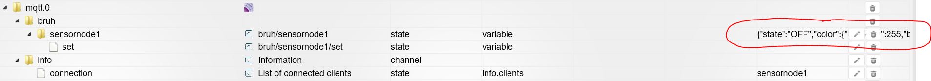

    Hallo, liebe Forengemeinde,
    ich habe mir auf eine Raspberry 3 den iobroker installiert. Nun wollte ich ein Projekt aus github (https://github.com/bruhautomation/ESP-M … ultisensor ) realisieren, das mir verschiedene Sensordaten an den iobroker liefert. Dazu habe ich im iobroker den MQTT Server Adapter installiert. Das klappt auch. Sobald der Sensor angeschlossen ist, wird ein Objekt angelegt. Nur werden mir die Sensordaten nicht als einzelne Datenpunkte angezeigt, sondern in einem String, der dann so aussieht:
    {"state":"OFF","color"{"r":255,"g":255,"b":255},"brightness":255,"humidity":"53.70","motion":"standby","ldr":"0","temperature":"74.48","heatIndex":"74.15"}
    Die Werte in dem String aktualisieren sich auch, also scheint die Übergabe zu funktionieren.
    Jetzt meine Frage: Gibt es eine (einfache) Möglichkeit, dass die Werte als einzelne Datenpunkte angezeigt werden?
    • paul53P Offline
      Das müsse etwa so funktionieren per Javascript:
      var obj = JSON.parse(getState('mqtt.0.bruh.sensornode1').val);
      setState(idState, obj.state, true);
      setState(idRot, obj.color.r, true);
      setState(idGruen, obj.color.g, true);
      setState(idBlau, obj.color.b, true);
      setState(idHell, obj.brightness, true);
      setState(idFeuchte, obj.humidity, true);
      setState(idBeweg, ovj.motion, true);
      setState(idTemp, obj.temperature, true);
      setState(idHeiz, obj.heatindex, true);

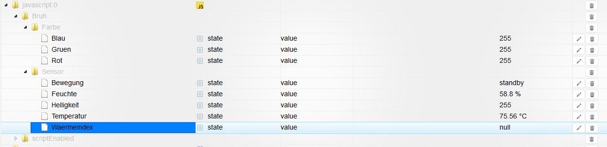

            Mein stundenlanges Brüten ohne verwertbares Resultat hat dein Script nun beendet. Ich habe wie von dir gezeigt, neue Datenpunkte angelegt und das Script folgend angepasst:
            function setDps() {
            if(obj.state == "OFF") setState('javascript.0.Bruh.Ein', false, true); // DP-Typ: Logikwert
            else setState('javascript.0.Bruh.Ein', true, true);
            setState('javascript.0.Bruh.Farbe.Rot', obj.color.r, true); // DP-Typ: Zahl
            setState('javascript.0.Bruh.Farbe.Gruen', obj.color.g, true); // DP-Typ: Zahl
            // usw.
            setState("javascript.0.Bruh.Farbe.Blau"/Bruh.Farbe.Blau/, obj.color.b, true); // DP-Typ: Zahl
            setState("javascript.0.Bruh.Sensor.Helligkeit"/Bruh.Sensor.Helligkeit/, obj.brightness, true); // DP-Typ: Zahl
            setState("javascript.0.Bruh.Sensor.Feuchte"/Bruh.Sensor.Feuchte/, parseFloat(obj.humidity), true); // DP-Typ: Zahl
            setState("javascript.0.Bruh.Sensor.Bewegung"/Bruh.Sensor.Bewegung/, obj.motion, true); // DP-Typ: Zeichenkette
            setState("javascript.0.Bruh.Sensor.Temperatur"/Bruh.Sensor.Temperatur/, parseFloat(obj.temperature), true); // DP-Typ: Zahl
            setState("javascript.0.Bruh.Sensor.Waermeindex"/Bruh.Sensor.Waermeindex/, parseFloat(obj.heatindex), true); // DP-Typ: Zahl
            setDps(); // Skriptstart
            on('mqtt.0.bruh.sensornode1', setDps); // Triggert bei jeder Inhaltsänderung des JSON-Strings
            Ich bekomme zwar am Wärmeindex eine "0" geliefert, aber diesen Wert benötige ich eigentlich nicht.
            Die relevanten Werte von Bewegung, Feuchtigkeit und Temperatur werden geliefert. Da ich auf den Lichtsensor noch warte, kann da noch kein vernünftiger Wert drin stehen.
            Drei Fragen hätte ich noch:
            1. Ist es möglich, dass der Temperaturwert in Celsius angezeigt wird?
            2. Wie kann ich der LED einen anderen Wert übermitteln, so dass sie beispielweise rot leuchtet, wenn der Bewegungssensor auf "motion detected" schaltet?
            3. Mein log ist voll mit:
            javascript.0 2018-01-28 15:35:19.441 warn at Object.setDps (script.js.common.Sensoren_auslesen:3:26)
            javascript.0 2018-01-28 15:35:19.439 warn State "javascript.0.Bruh.Ein" not found
            javascript.0 2018-01-28 15:34:56.985 warn at Object.setDps (script.js.common.Sensoren_auslesen:3:26)
            javascript.0 2018-01-28 15:34:56.984 warn State "javascript.0.Bruh.Ein" not found
            Hat das damit zu tun, dass der Lichtsensor noch nicht angeschlossen ist?
            Jedenfalls nochmals vielen Dank für deine Hilfe!
            LG
            wolf
            • paul53P Offline
              @wolf:
              1. Ist es möglich, dass der Temperaturwert in Celsius angezeigt wird? `
              Wie wird der wert jetzt angezeigt ? Wenn in Fahrenheit, muss man umrechnen.
              setState("javascript.0.Bruh.Sensor.Temperatur"/*Bruh.Sensor.Temperatur*/, (parseFloat(obj.temperature) - 32) / 1.8, true);

              • W Offline
                W Offline
                wolf
                Danke für das learning by doing Tutorial von dir… :)
                @paul53:
                @wolf:
                Ja, wurde in Fahrenheit angezeigt. Hab deinen Code eingefügt und er zeigt die Grade in Celsius an… Wieder Danke!

                  Wie kann ich der LED einen anderen Wert übermitteln, so dass sie beispielweise rot leuchtet, `
                  Du kannst mal versuchen, im Reiter "Objekte" direkt im Datenpunkt 'mqtt.0.bruh.sensornode1' den JSON-String zu verändern:
                  Hinter "g":255 –> 0 und hinter "b":255 --> 0. Tut sich dann was ?
                  • W Offline
                    W Offline
                    wolf
                    @paul53:
                    @wolf:
                    Wozu ist der eigentlich? `
                    Da er die erste Objekteigenschaft ("state":"OFF") abbildet, vermute ich Gerät Aus/Ein ?
                    @wolf:
                    Hinter "g":255 –> 0 und hinter "b":255 --> 0. Tut sich dann was ? `
                    Nein, die LED leuchtet unverändert blau, egal was ich eintrage…
                    Ach ja, etwas ist mir aufgefallen... Die Temperatur wird mir mit vielen Kommastellen angezeigt: 24.89999999999999. Gibt's eine Möglichkeit, dass nur 2 Kommastellen gezeigt werden... Nur ganze Zahlenwerte wären auch ok...
                    • paul53P Offline
                      @wolf:
                      Gibt's eine Möglichkeit, dass nur 2 Kommastellen gezeigt werden… Nur ganze Zahlenwerte wären auch ok... `
                      Ja, natürlich. Aber langsam wird der Ausdruck unübersichtlich.
                      setState("javascript.0.Bruh.Sensor.Temperatur", Math.round((parseFloat(obj.temperature) - 32) / 0.18) / 10, true);
                      rundet auf eine Nachkommastelle.
