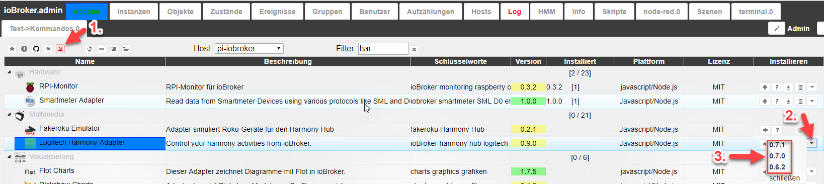

    • wendy2702W Online
      wendy2702W Online
      wendy2702
      1. auf der Adapter Seite Expert Modus aktivieren
      2. hinter dem harmony Adapter drücken
      3. aus dem Dropdown die gewünschte Version wählen
