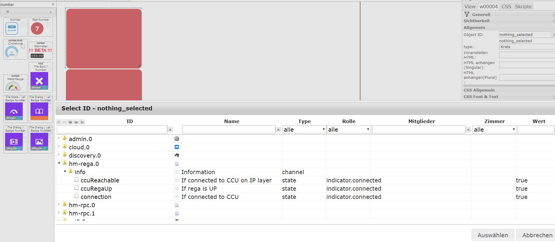

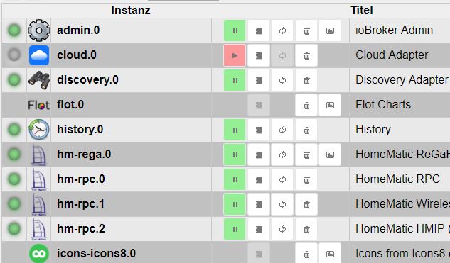

    ich bin neu im IBroker. Versuche grade ein Widget zu erstellen, in dem mir eine Zahl aus der Systemvariable des Homeatic angezeigt wird.
    Hab schon in der Einsteigeranleitung geschaut… aber eine eindeutige Anleitung leider nicht gefunden.
    Die Instanzen laufen meiner Meinung nach Korrekt.
    Anbei mein Log. Er meldet zwar "error CCU 172.23.10.43 unreachable" aber das dürfte sein, da iobroker vor dem pivccu startet oder?

    Ich finde unter hm-rega.0 aber keine Variablen (meine auf der CCU angelegten) etc. sondern nur diese drei Variablen. In der Homematic CCU (Ich nutze das All in One Paket von IOBroker für Raspi 2) habe ich zwei Systemvariablen mit jeweils einem Zahlenwert.
    Wo ist mein Denkfehler bzw. was ist das Problem?

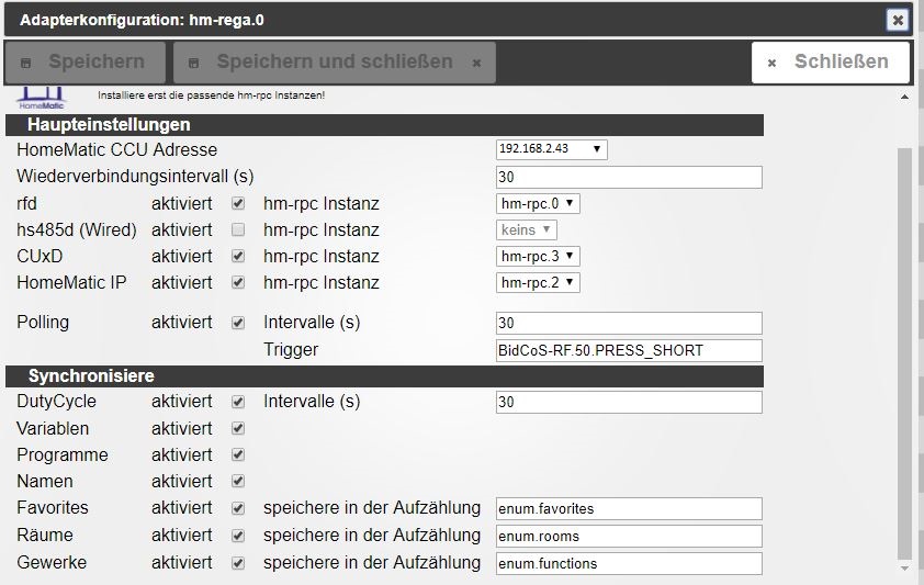

          @Blackhawk:
          Wo ist mein Denkfehler bzw. was ist das Problem? `
          Wie hast Du denn die Instanz von rega.0 konfiguriert?
          Instanz eventuell auch mal neu starten.

          • B Offline
            B Offline
            Blackhawk
            > Ich bin zwar auch immer noch Anfänger, schau aber auch mal in die RPC Bereiche. Da habe ich meine Sachen gefunden. Wobei ich auf dem CCU keine eigenen Variablen angelegt habe.
            Dort finde ich meinen "Wandschalter" also die Hardware aber keine Variablen.
            Anbei meine Konfig
            Leider taucht mein "virtueller Schalter" aus CuxD auch nicht auf.
            Bzw. kann ich den punkt "hm-rpc.3" auch nicht finden.
            Eine Grafik die ich an den physikalischen "Wandtaster" gekoppelt habe, funktioniert aber. Ich drücke den Taster und die "Birne" im vis geht an… Also der Connect steht.
