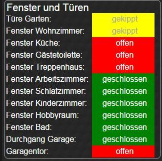

    Hi ,
    ich habe folgendes Problem und leider auch nichts gefunden!
    Kann man das auf dem screen mit einem widget machen?
    Oder muss man mehrere zusammen fügen? Weil da tue ich mir gerade sehr schwer.
    Ich habe ein Fenster mit dem widget basic bool gemacht , was auch gut geklappt hat.
    Kann man das ihrgendwie vereinfachen?
    Gruß Timo

      Hi Timo,
      @Okidoki3009:
      Kann man das auf dem screen mit einem widget machen? `
      was genau meinst Du damit?
      Alles was auf dem Screenshot zu sehen ist in einem (1) Widget?
      Ich habe sowas ähnliches mit 2 Widgets umgesetzt : Einmal die Benennung g und einmal den Status (Text und Farbe).

          Hi Timo,
          @Okidoki3009:
          wie heist das widget ?Wie macht man das? `
          das Widget heißt "Valuelist HTML Style"
          Und in den Eigenschaften kannst Du das alles einstellen.
          Achtung - der Zähler für die Werte startet bei 0 (wenn Du also 2 Werte/Zustände abfragen willst, muss da eine 1 stehen).

            Mit dem widget hab ich schon rumgespielt.
            Wo kann ich da angeben das ich z.b 4Objekte habe?
            • eric2905E Offline
              eric2905E Offline
              eric2905
              Werteanzahl bis (von 0 an gezählt)

                  @Okidoki3009:
                  Wo kann ich da angeben das ich z.b 4Objekte habe? `
                  Für jedes Objekt EIN Widget.
                  Die Werteanzahl bezieht sich auf die Anzahl der möglichen Zustände.
                  Diese müssen in den Werten 0-n vorliegen.

                    Das war ja meine ursprüngliche Frage.
                    Muss man für jedes Objekt ein widget machen?
                    Ich dachte vielleicht gibt es eine einfache Variante.
