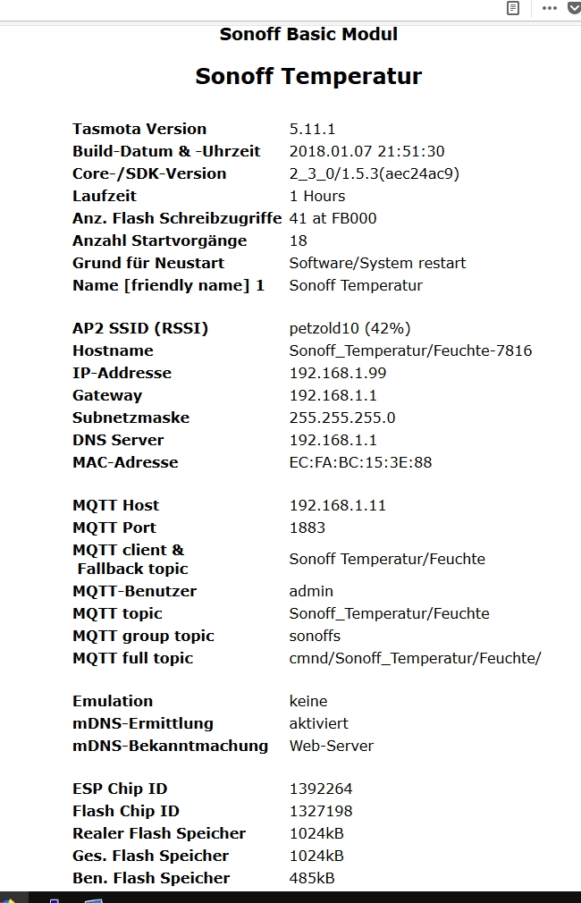

    Testmodul ist ein BASIC mit Tasmota Version V5.11.1 mit zusätzlichem AM2301 verbaut.

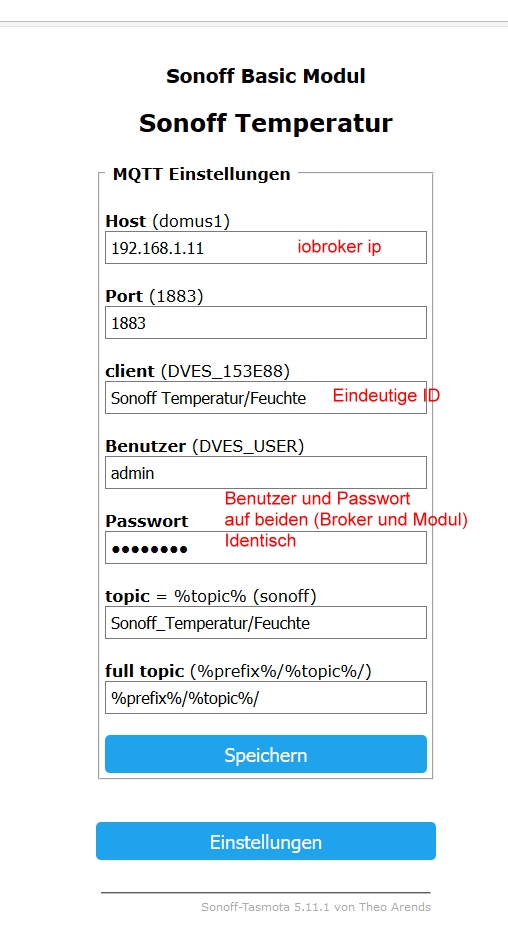

    Wenn ich nun auf zb POWER klicke und SELECT rechts unten auswähle sollte ein weiteres Fenster kommen um einstellungen durchzuführen... tut es bei mir aber nicht... Ich kann das modul somit NICHT intigrieren !!!
    ich habe das mit allen werten ausprobiert, auf verschiedenen geflashten geräten die über MQTT mit dem Broker verbunden waren...

    Snapshots der einstellungen hab ich euch mal beigefügt...
