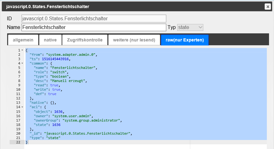

      zeige doch erst dein RAW-Datenpunkt was du anlegen möchtest…

        So sieht es bei mir aus.

          Warum musst Du Switch nehmen??
          Ich habe die alle als Logikwert gemacht. Da geht es ohne Probleme bei mir.
