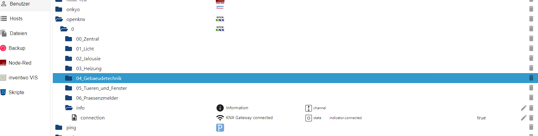

    Kann mir von euch jemand sagen warum ich in der VIS nur einen Teil meiner KNX Ordner und Adressen angezeigt bekomme?
    Das ist die Ansicht im IOBroker:

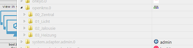

    Und so sieht es in der VIS aus wenn ich eine Objekt ID vergeben will:
    Da fehlen drei Ordner... Ich habe beim Import der KNX Adressen die Umlaute raus da ich dachte evtl gibt es da Ärger, aber wie ihr seht hat das nichts gebracht. Importiert wird ja auch alles sauber. Nur in der VIS sieht man leider nichts.
    Die VIS oder auch den Adapter für Open KNX habe ich bereits neu gestartet.
    Liebe Grüße und Danke! Basti
      Sieht aus als wäre ein Filter gesetzt !?

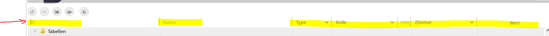

      sihe hier :

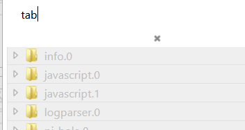

          Siehe hier :
          Bei Filtersetzen ist es auch grau hinterleget !

            Ja, wenn ich die grau hinterlegten Ordner aufklappe, habe ich Signale zum auswählen.
            Ich glaube ich habe mich missverständlich ausgedrückt. Ihr seht am anderen Screenshot dass ich im Objektordner des _IOB auch noch die Ordner 04_Gebäudetechnik, 05_Türen_und_Fenster und 06_Präsenzmelder habe.
            Die werden mir leider nicht angezeigt...

              @basti17683 sagte in Vis zeigt nur einen Teil der Objekt IDs an...:
              siehe mein Hinweis , was ist damit :
              @glasfaser sagte in Vis zeigt nur einen Teil der Objekt IDs an...:
              Siehe hier :
                weil in den Verzeichnissen kein einziger auf den Filter passender DP ist?!
