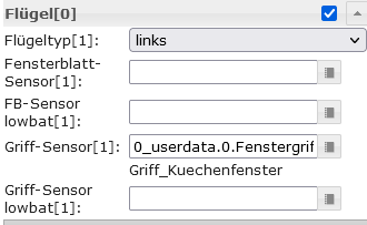

                @unrubas said in Fenster vis Homematic ip:
                Beim Küchenfenster finde ich den Fehler nicht ;-(
                Da habe ich den Datenpunkt in Verdacht
                wendy2702W Offline
                wendy2702W Offline
                wendy2702
                #181
                @unrubas Möglicher Fehler:
                Das ü in Küchenfenster und Küche
                U 1 Antwort Letzte Antwort

                  dh den datenpunkt löschen und 1mal neu???

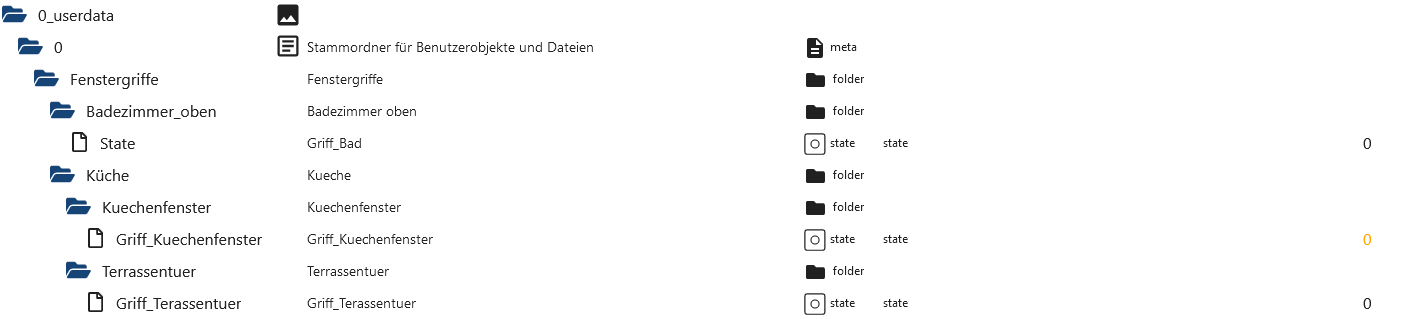

                        UnruBas
                        #185
                        @unrubas
                        ich will NUR das Küchenfenster löschen
                        die Terassentür soll bleiben.
                        ich habe angst das ich die terassentür mit lösche

                            #187
                            @wendy2702
                            so 1mal neu. den alten bekomme ich nicht gelöscht
                            den mußte ich doch noch mit dem state verbinden???

                                UnruBas
                                #189
                                @unrubas
                                Warum ist das beim küchenfenster eine gelbe null?? und die anderen sind schwarze nullen???

                                  wendy2702
                                  #190
                                  @unrubas steht der schon in deinem Script?
                                  Wurde er schon betätigt?

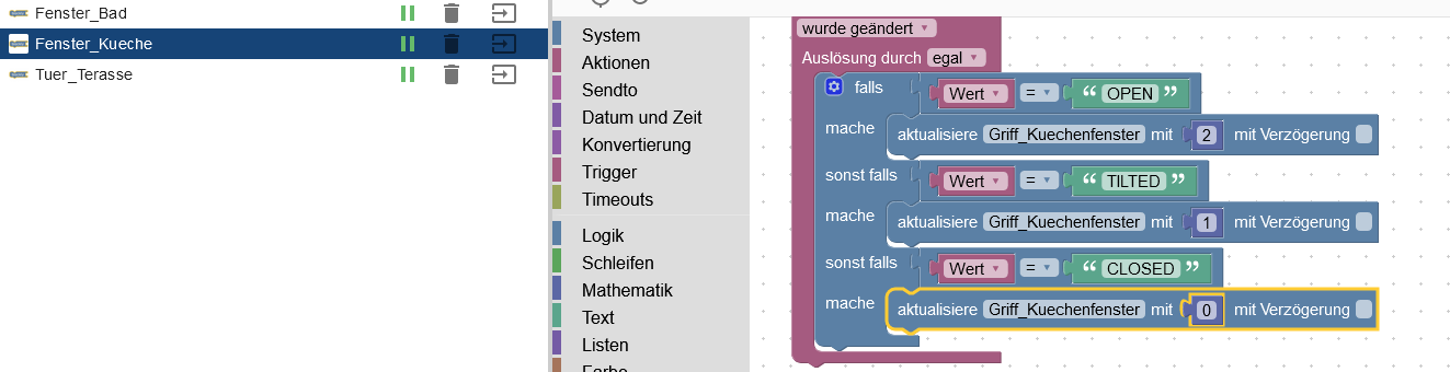

                                      @unrubas
                                      steht drin

                                        #193
                                        @unrubas
                                        da hab ich den pfad eingetragen
                                        frage woher weiß der Datenpunkt, den ich neu erstellt habe, das er auf den State gehen muß???

                                          #194
                                          @unrubas im Script fehlt doch was
