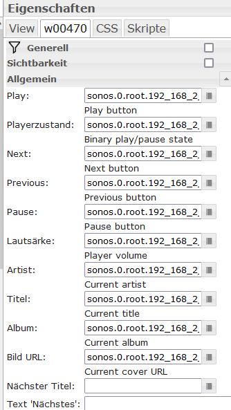

            • HomoranH Nicht stören
              #23
              @gluecksmann sagte in Kaum Bildanzeige im VIS:
              Hallo, habe mal geschaut...die Quelle vom Bild ist sonos.0.root.192_168_2_53.current_cover
              mach doch mal endlich einen Screenshot von den Haupteinstellungen in der Konfiguration dieses Widgets
              wie oft sollen wir danach fragen?
              G 1 Antwort Letzte Antwort

                G Offline
                G Offline
                gluecksmann
                #24
                Ist ne VIS wie ich gerade sehe die die Widgets zur Verfügung stellt... heißt vis-players.0
                Da kann man eigendlich nix konfigurueren...aber betrifft quasi alle Bilder...
                • G gluecksmann
                  #25
                  ich habe noch nie ein Widget gesehen, dass keine Konfigurationssidebar besitzt.
                  und was du mir damit sagen willst
                  ist mir überhaupt nicht klar.

                            @gluecksmann mach doch bitte den Screenshot von der Konfigurationssidebar mit den Grundeinstellungen deines Widgets!
                            So wie es @Glasfaser mit seinem widget gemacht hat.

                                      Keien Android App...
                                      Meinst das?
                                      • G gluecksmann
                                        @glasfaser
                                        Ich editiere ja auf dem "normalem " Rechner... und auf dem Tablet starte ich nur die VIS app...oder verstehe ich da wieder was falsch?
                                        GlasfaserG Offline
                                        GlasfaserG Offline
                                        Glasfaser
                                        #36
                                        und ... was ist das jetzt für eine App !?
                                        die VIS app
                                        • G gluecksmann
                                          Meinst das?
                                          #37
                                          welche dann?
                                          ios auf fire tab kann ich erst recht nicht glauben.
                                          Meinst das?
                                          ja! Geht ja doch!
                                          und noch weiter runter bitte
