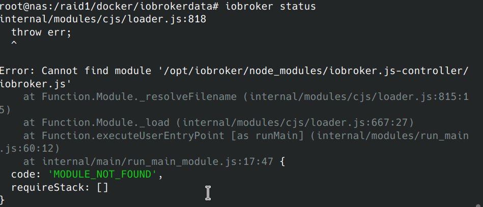

    Hallo
    dann werd ich meinen leidensweg mal ganz von vorne beschreiben.
    bisher hatte ich iobroker unter docker laufen (buanet). nach vielen schwierigkeiten lief es am ende. jetzt hab ich eine photovoltaikanlage bekommen und hab mir zum auslesen der stromzähler einen raspi zugelegt. jetzt wollte ich umstellen auf host und slave. dabei hab ich mir mein iobroker-master unter docker so zerlegt das ich es nicht mehr zum laufen bringe. auch neuer container mit zurückspielen des backups ging nicht. also container still gelegt und iobroker auf meinem nas (openmediavault, debian) auf der konsole neu angelegt. aber neues problem.
    ![Screenshot_20210822_161612.png](/assets/uploads/files
    /1629641843202-screenshot_20210822_161612.png)
    also nach der meldung kann er nicht die datei iobroker.js finden.
    das letzte was ich gefunden habe ist
    root@nas:~# npm install ioBroker/ioBroker.js-controller
    und das ergebnis:

    sorry, anders weis ich nicht wie ich das alles hier reinbringen kann.
    ich hoffe mir kann jemand helfen, was braucht ihr noch an infos?

      @nr5lebt sagte in Neuinstallation nicht möglich:
      iobroker.js-controller@4.0.0
      wie bist du denn an den gekommen?
      N 1 Antwort Letzte Antwort

        @homoran jetzt eine unqualifizierte antwort von mir: der hat den so installiert
        hatte vorher node, nodejs und nvm (oder so ähnlich) installiert aber wieder gelöscht. iobroker hab ich dann nach anleitung (script) installiert. wie bekomm ich den aktualisiert bzw ist das das problem?
          deshalb immer die komplette Ein- und Ausgabe posten. incl. Befehlszeile.
          wie kommst du an diesen Pfad?
          oder hattest du noch ...@4.0.0 angehängt?
          und root ist sowieso nicht gut
              das hab ich so aus dem netz
              geht das genauer?
              dann war das absolut falsch und du solltest da mal nachbohren!
              die komplette Installation incl. node geht mit einem Satz:
              curl -sLf https://iobroker.net/install.sh | bash -

                                            Creating ioBroker user and directory (2/4)
                                        Created /etc/sudoers.d/iobroker
                                        Directory /opt/iobroker created
                                            Installing ioBroker (3/4)
                                        In file included from ../../nan/nan.h:58,
                                                         from ../src/main.cpp:3:
                                        /root/.cache/node-gyp/12.22.5/include/node/node.h:736:43: warning: cast between incompatible function types from ‘void (*)(v8::Local<v8::Object>)’ to ‘node::addon_register_func’ {aka ‘void (*)(v8::Local<v8::Object>, v8::Local<v8::Value>, void*)’} [-Wcast-function-type]
                                               (node::addon_register_func) (regfunc),                          \
                                        /root/.cache/node-gyp/12.22.5/include/node/node.h:770:3: note: in expansion of macro ‘NODE_MODULE_X’
                                           NODE_MODULE_X(modname, regfunc, NULL, 0)  // NOLINT (readability/null_usage)
                                        ../src/main.cpp:42:1: note: in expansion of macro ‘NODE_MODULE’
                                         NODE_MODULE(diskusage, Init)
                                                         from ../src/unix_dgram.cc:5:
                                        ../src/unix_dgram.cc:404:1: note: in expansion of macro ‘NODE_MODULE’
                                         NODE_MODULE(unix_dgram, Initialize)
                                        npm ERR! code ELIFECYCLE
                                        npm ERR! errno 22
                                        npm ERR! iobroker.js-controller@3.3.15 install: `node iobroker.js setup first`
                                        npm ERR! Exit status 22
                                        npm ERR!
                                        npm ERR! Failed at the iobroker.js-controller@3.3.15 install script.
                                        npm ERR! This is probably not a problem with npm. There is likely additional logging output above.
                                        npm ERR!     /root/.npm/_logs/2021-08-22T15_36_17_133Z-debug.log
                                            Finalizing installation (4/4)
                                        Enabling autostart...
                                        Autostart enabled!
                                            ioBroker was installed successfully
                                            Open http://192.168.178.50 172.27.0.1 172.24.0.1 172.18.0.1 172.22.0.1 172.19.0.1 172.17.0.1 172.21.0.1 172.26.0.1 172.28.0.1:8081 in a browser and start configuring!
                                        You need to re-login before doing anything else on the console!

                                          @homoran und das kommt bei iobroker status
                                          root@nas:~# iobroker status
                                          internal/modules/cjs/loader.js:818
                                            throw err;
                                          Error: Cannot find module '/opt/iobroker/node_modules/iobroker.js-controller/iobroker.js'
                                              at Function.Module._resolveFilename (internal/modules/cjs/loader.js:815:15)
                                              at Function.Module._load (internal/modules/cjs/loader.js:667:27)
                                              at Function.executeUserEntryPoint [as runMain] (internal/modules/run_main.js:60:12)
                                              at internal/main/run_main_module.js:17:47 {
                                            code: 'MODULE_NOT_FOUND',
                                            requireStack: []
                                          MOD-Edit: Code in code-tags gesetzt!
